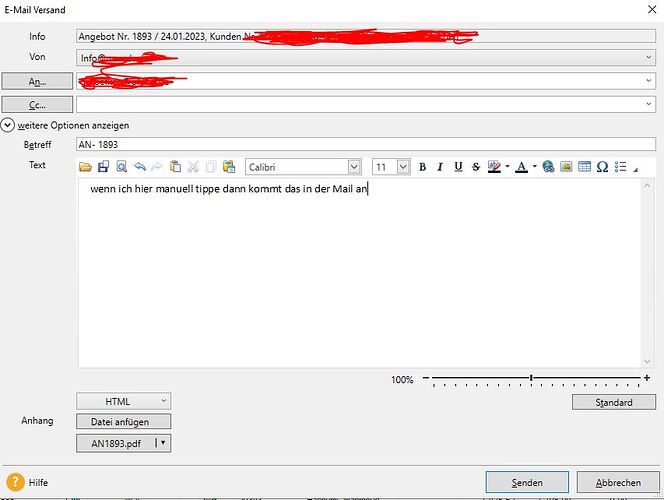

also wenn ich im Feld „Text“ manuell eintippe dann kommt der Text ja an in der eMail, sollte ich eine Vorlage wählen… kommt die eMail leer an ( sehe aber in Lexware den Text - nachdem ich die Vorlage gewählt habe )
Ich habe mal im Anhang 3 Bilder gepostet damit das „leichter“ zu erklären ist…
manueller_text_geschrieben = wenn hier getippt wird direkt ins Feld, kommt das beim Empfänger an

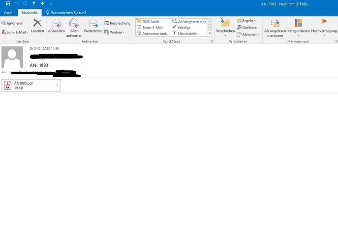

Vorlage_Auswahl = wenn ich hier eine Vorlage auswähle, egal wie ich Sie gestalte… kommt eine leere eMail an!

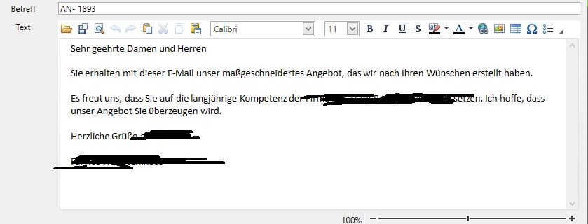

Vorlage_Text_in_Lexware = Der Text welcher in der Vorlage gespeichert ist… ist dann in Lexware sichtbar - kommt aber als leere eMail (nur mit Anhang) beim Kunden an.
Bei dem Bild zu sehen:
Ich habe dann aus der Vorlage den „Textbaustein“ genommen, lesbar in Lexware… aber in der ankommenden eMail… nur der Anhang.
siehe Outlook wenn Vorlage gewählt wurde:

Ich habe in den Optionen alles als „Text“ eingetragen… s. Foto:
aahhhhhhhhh Fehler gefunden :slight_smile:
und zwar im Angebot hat man unter dem Text ein Drop Down Menü mit HTML und Text… diesen auf Text umgestellt → LÄUFT !!! Danke !!!
