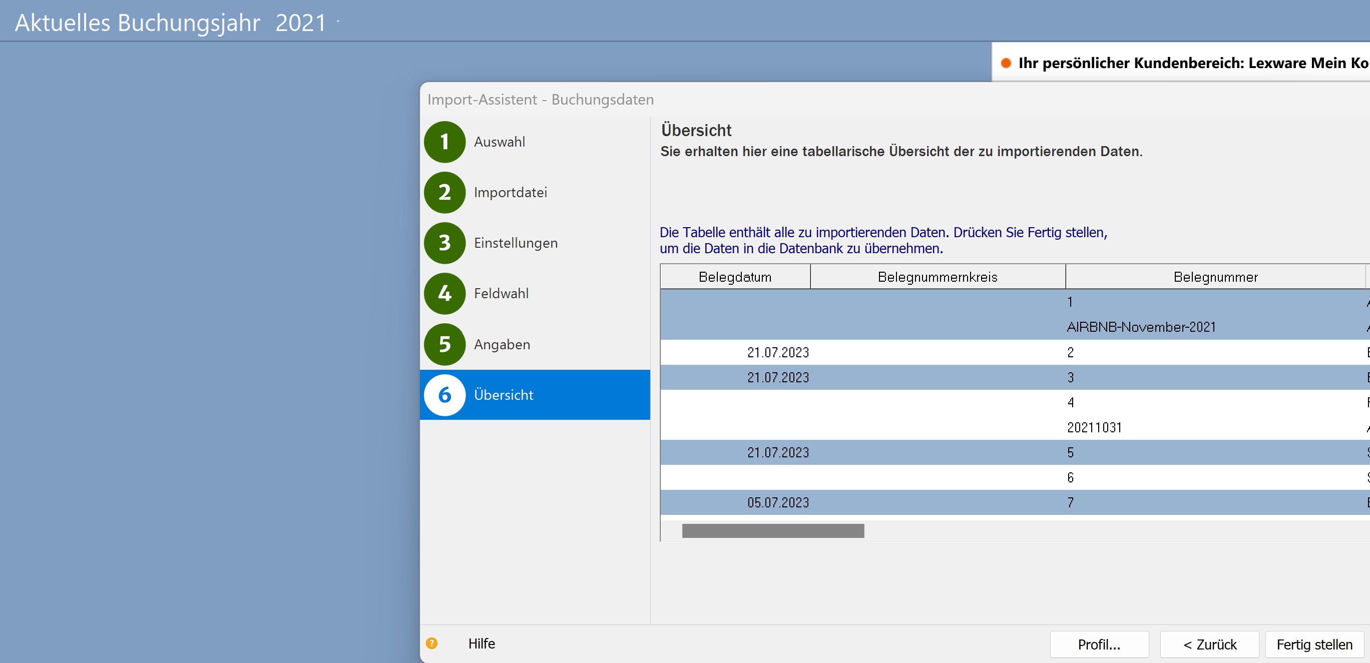

Ich habe auch schon über ASCII versucht, grundsätzlich kann ich hier auch die CSV nehmen vom DATEV-Export. Hier kriege ich nach etwas „Handarbeit“ grundsätzlich was hin. allerdings holt sich hier Lexware beim Belegdatum komische Werte mit Jahr 2023, obwohl ich in der CSV kein einziges Datum vom Jahr 2023 drin habe, Es geht um das Jahr 2021. Dadurch funktionier der Import teilweise nicht, da außerhalb Wirtschaftsjahr.

Anbei ein paar Screenshots dazu:
In Deinem Export wird nur das Datum ohne Jahr stehen, Lexware nimmt dann immer automatisch ein Jahr dazu. In welchem Buchungsjahr stehst Du in der Buchhaltung? Also hast Du vor dem Import auch 2021 geöffnet?

Ja, ich habe das Buchungsjahr 2021 geöffnet. Das mit den Splittbuchungen kriegt man wohl umgangen, wenn man die Datensätze begrenzt auf <128.
Einen anderen Export bietet SevDesk nicht an.
Kriegt man das Thema mit dem Buchungsjahr irgendwie elegant gelöst?
Wenn Du der CSV beim Datum das Jahr per Massenänderung spendierst, evtl.?
