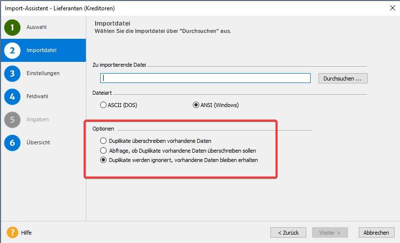

Klar. Du bekommst beim Import nachstehende Auswahl:
Hier hängt es dann von der gewählten Einstellung ab, was passiert.

Aber „aktualisieren“ kann man bestehende dann nicht, oder? Entweder komplett überschreiben,den Datensatz ignorieren oder Frage, was passieren soll.
Man muss dann wohl bestehende Stammdaten in der Fibu, die sich in der WaWi geändert haben, in der Fibu manuell aktualisieren.

Na das überschrieben ist doch ein aktualisieren? Das was anders ist als bisher wird geändert. Oder missverstehe ich etwas?
Da passiert nichts in Form von Sperren o.ä. Das sind Empfehlungen um zu wissen, in welchem Bereich man sich bewegen kann. Wenn es deutlich darüber hinaus geht, wird sicherlich die deutlich Perfomance leiden. Die Werte gelten im Übrigen pro Firma und Jahr.
Ah, okay. D.h. ich kann dann in der Lexw. Buchhaltung das Feld „Kundennummer beim Lieferanten“ eintragen und falls sich dann z.B. mal in der WaWi die E-Mail-Adresse ändert, kann ich die Stammdaten neu importieren und die Felder, die sowieso beim Import von LexWare nicht unterstützt werden, wie z.B. Kundennummer beim Lieferanten, bleiben dann erhalten. Super!
Ich dachte, es würde dann der gesamte Datensatz komplett überschrieben und nicht unterstützte Felder einfach auf „“ gesetzt.

Habe ich nicht probiert. Aber wenn kein neuer Wert, sollte der bestehende, für den kein Wert geliefert wird, auch nicht angefasst werden.
Ok, hab es getestet. Es bleibt bestehen.
Vielen Dank. Ich hab’s heute Abend auch endlich geschafft einen brauchbaren Stammdaten Export aus der WaWi zu erstellen, den ich fehlerfrei in die Lexw. Buchhaltung importiert habe u. dann noch ein 2. Mal, nachdem ich in der Lexw. Buchhaltung etwas in den Stammdaten geändert habe. Funktioniert bestens.
