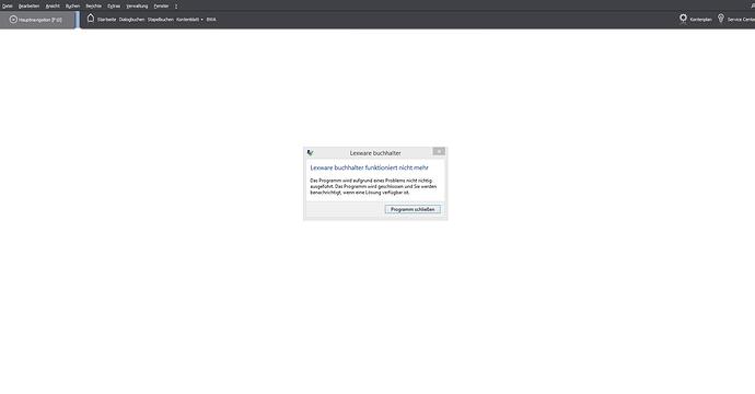

Zunächst startet das Programm fehlerfrei. Man sieht die Menüzeile aber dann bleibt der untere Teil des Bildschirms weiß und nicht blau mit den Startseitenmenü. Auch kann man noch auf den einen oder anderen Menüpunkt klicken - so bekam ich die Versionsnummer heraus. Klickt man dann aber zum Beispiel auf Stapelbuchen so stürzt das Programm vollständig ab. Hat man die ganze Zeit auf keinen Menüpunkt geklickt, so kommt nach kurzer Zeit die Fehlermeldung: Lexware funktioniert nicht richtig.
Anbei füge ich einen Screenshot bei.
Klaus

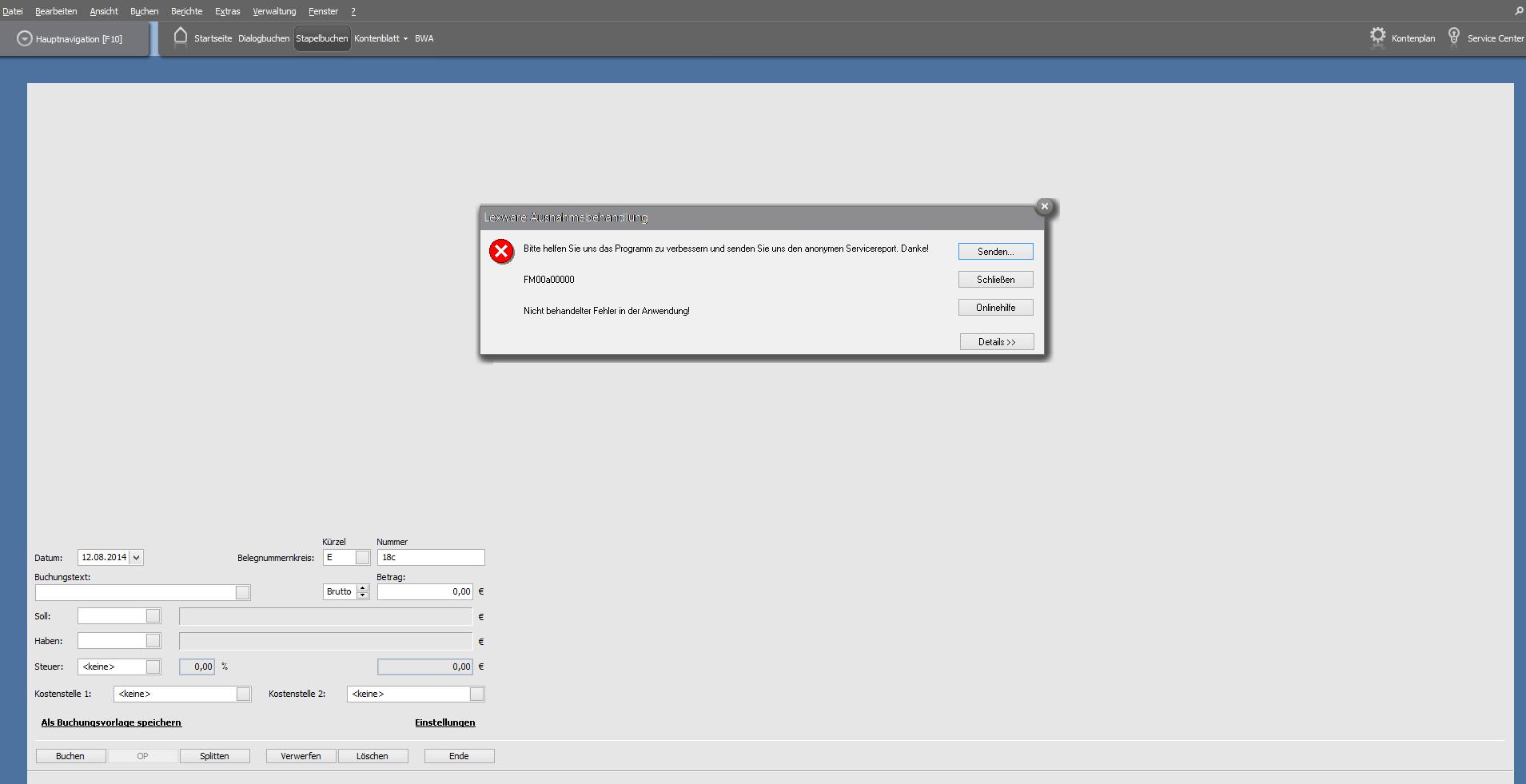

schon einmal danke für die Hinweise - allerdings führte das noch nicht zum Ziel. Ich habe die Registrierung erneuert, ein Update heruntergeladen. Dennoch kommt die gleiche Fehlermeldung wieder.
Sie lautet jetzt: „Nicht behandelter Fehler in der Anwendung“ Es kam auch einmal die Fehlermeldung: „Fehler im Menüaufbau“.
