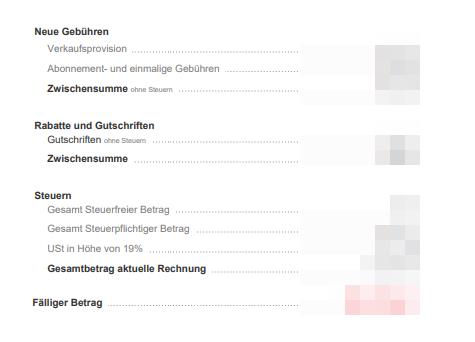

Beispiel der Positionen einer solchen ebay Rechnung hängen mit anbei.
Kann mir bitte jemand detailliert sagen, wo ich die Positionen in Lexware sauber verbuchen könnte?

Hallo DTG,
Ich kann Dir leider zu Deinen 2 Kernfragen nicht weiterhelfen. Eine Anpassung des Kontenrahmen in lexoffice ist derzeit leider weiterhin nicht möglich und eine Integration von Paypal in Lexware gibt es nur beim Lexware FinanzManager (und büro easy, was ich persönlich jedoch eher nicht empfehle).
PayPal kann leider kein HBCI sondern nur die API. Das Lexware onlinebanking in den gängigen Programmen kann nur Zugriff via HBCI.
