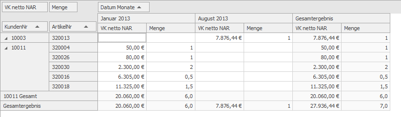

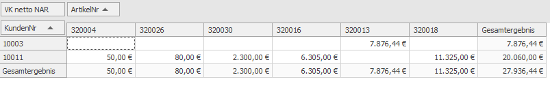

Ja, mit KundenumsatzLX Pro kann man alles mögliche und auch unmögliche auswerten. Wenn Sie den Artikelbezug je Kunde haben wollen, gibt es mehrere Möglichkeiten.
Als einfache Übersicht in Matrix-Form, gruppiert nach Kunde (oder auch Artikel) und natürlich mit unterschiedlichen Werten (netto Umsatz, netto Umsatz NAR - nach Auftragsrabatt, brutto, Menge, Roherlös…)
Aufgeteilt und summiert nach Wochentag, KW, Monat, Quartal, Jahr…
Einfach mal die Demo-Version laden und sich das Video dazu anschauen.

Problem: Umsätze sind nicht so wichtig wir brauchen eine Mengenstatistik für jeden Kunden mit den jeweilig gekauften Artikeln.
Nehme an, dass man das aber auch so sortieren kann.
Ich wollte vorher geklärt haben, ob die Software das bewältigen kann, da die Installation von neuer Software bei uns leider erst mit einem Administrator besprochen und durchgeführt werden muss. :frowning:
Ja klar. Man kann auch die Menge als Datenfeld wählen und dann danach sortieren.
