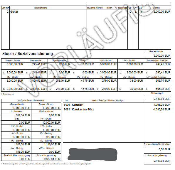

Anbei ein „Beispiel“ zur Situation:
Ah, ok. Das ist der Bezug Netto im April. Die Korrektur als Abzug wird dem März zugeschrieben und daher nicht berücksichtigt, der Bezug gleicht diese aus, daher ist der Auszahlungsbetrag geringer als der Betrag der Summe der Gesamtbezüge für den Monat.
Wird das mit der Abrechnung April erledigt sein oder „schleifen“ wir da bis zum Jahreswechsel was mit?
Aufs Jahr betrachtet ist die Summe nicht identisch mit dem laufenden Arbeitsentgelt, wird das Auswirkungen haben z.B. Buchhalterisch-> offene Beträge
Was genau?
Welche Summe? Buchhalterisch ist relevant, was Eure Buchungsliste sagt. Die BL wird mit dem Monatswechsel eingefroren, sprich dort sollte der falsche Auszahlungsbetrag stehen. Ergo würde dieser gebucht und durch die Zahlung gibt es einen Fehlbetrag der wiederum durch die Korrektur ausgeglichen wird. Ob das nun Differenzen hat, müsstest Du mit BL März und BL April prüfen, sollte aber eigentlich aufgehen.
