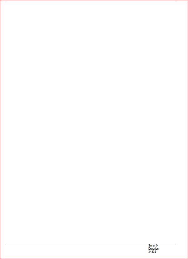

durch einen anderen Beitrag ist mir aufgefallen, dass ich für die Kunden keinerlei Kontoauszug drucken kann. Die Seite bleibt einfach leer.
Egal, welchen Zeitraum ich wähle, egal welchen Kunden (einer oder auch mehrere)… außer der korrekten Kopfzeile und einer komischen Fußzeile erhalte ich rein gar nichts. Die Kunden können Offene Posten haben oder auch nicht… das gleiche ist im Übrigen auch bei der Musterfirma der Fall.

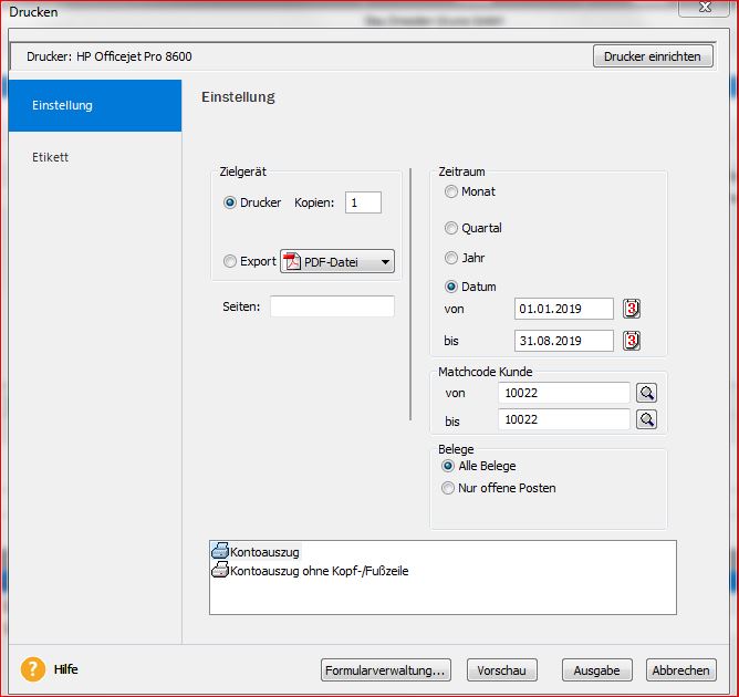

Ich kann nun auch die Auszüge sehen, aber nur, wenn die Felder für die Kundennummer leer bleiben. Trage ich dort was ein (z. B. von 10005 bis 10005 oder 10005 bis 10008), sind die Auszüge plötzlich wieder leer. Ich muss mir also alle Auszüge in der Vorschau ansehen und dann dort bis zum gesuchten Kunden blättern.

sind bei dir Kundennummer und Matchcode identisch? Hier wird der Matchcode verlangt.
Hallo Rika,
boah ich danke dir schon wieder … wer lesen kann… nein natürlich nicht, den Matchcode macht das Programm ja selber beim Anlegen eines Kunden und nimmt da glaub entweder Firmenname oder Name.
Das ist ja dann doch etwas umständlich… Kundennummer wäre praktischer fürs Eingrenzen… Machtcode… macht bei mir da leider keinen Sinn.
