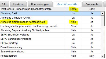

Hallo REBU,
kontrolliere einmal die Geschäftsvorfälle bei deiner Bank (siehe Screenshot). Eventuell neu synchronisieren nach Übergang auf CAMT-Format.

also ich kann das so bestätigen. Habe mit heute den FM17 erst installiert. Dann hab ich die Einstellungen gecheckt und festgestellt das die Kontoauszüge nicht mehr funktionieren.
Es ist so das ich ein Hauptkonto habe unter dem zwei weitere Konten laufen. Dann hat meine Frau noch ein Konto. Bei allen Konten, ausser meinem Hauptkonto war unter Geschäftsvorfällen der elektronische Kontoauszug auf BANK unterstützt JA und Konto NEIN…da die letzten Auszüge aber schon im Januar das letzte mal geholt worden sind, muß das ja bei dem FM16 schon so gewesen sein…Nun ja…dann hab ich bei der Sparkasse angerufen und da nachgefragt was der Blödsinn soll.
Erste Antwort war das dies nur für das Hauptkonto gehen würde wenn man die angeblich Falsche Software (FM) einsetzen würde…daraufhin habe ich gefragt warum das dann bei dem Hauptkonto meiner Frau auch nicht mehr geht…ich werde zurückgerufen.
Zweite Antwort der Sparkasse war das seit Jahresanfang die Kontoauszüge nicht mehr elektronisch Abgeholt werden können weil diese nun in dem depperten ePostfach liegen würden und von da abgeholt werden sollten…darauf die Gegenfrage warum das dann wiederrum bei meinem Hauptkonto noch funktioniert…Antwort der Sparkasse: Weil ich das auch gleich für dieses Konto abschalten werde…wieder Gegenfrage: Ja warum schalten Sie den das ab? Ich will das doch so haben…nein machen Sie nicht mehr weil das eben seit Jahresanfang von der GESAMTEN Sparkasse so eingestellt worden ist…
