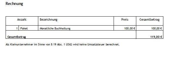

ich hab übrigens dasselbe Problem. Allerdings hab ich mir geholfen, in dem ich die Artikel von der Warengruppe Umsatzsteuer normal zu oUst. verschoben habe. Hab ich sie in der Warengruppe belassen, konnte man bereits beim Erstellen sehen, dass Umsatzsteuer berechnet wird. Beim Druck sieht es dann mehr als putzig aus, weil die Umsatzsteuer nicht ausgewiesen wird, aber im Gesamtbetrag dann doch wieder drin ist.

Ich habe das Thema - um das es hier eigentlich geht - nochmal etwas ausführlicher bebildert. Für andere, die sich ggf. ebenso mit dem Thema befassen.
