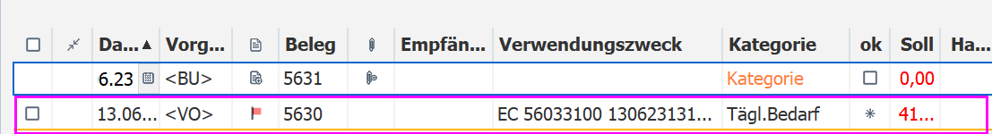

Beim halbautomatischen Kontoabgleich werden vorgemerkte Buchungen ohne Empfänger eingetragen. Wenn dann bei einem späteren Abruf die Buchung vollständig ist, kann ich sie zwar der vorgemerkten Buchung zuordnen, aber das Empfängerfeld bleibt leer und der Verwendungszweck wird auch nicht aktualisiert.

vorgemerkte Buchungen, die mit * in den unteren Teil des Kontoblattes eingetragen werden, liefern manche Banken ohne Empfänger.
Nachdem die Bank endgültig gebucht hat, werden beim Abholen der Umsätze Empfänger und ggf. VWZ ergänzt.
vorgemerkt2024-2
Wenn das bei Dir so nicht funktioniert - Welche FiMa-Version/DDBAC, welche Bank?

Bei mir scheint das nicht (immer) zu funktionieren.
FiMA Version: 31.06
DDBAC Version: 5.9.42.0
Das passiert bei Sparkasse (Meißen).
