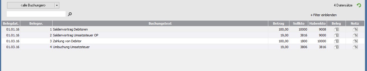

Hallo IT2011,
wie genau hast Du das gemacht und wie lauten die Buchungssätze? Das im Screenshot sieht schon mal etwas seltsam aus, da ich Zahlungseingang und EB-Wert in Kombination etwas verwirrend finde.

Am Ende sieht das Journal so aus:

Also genauso habe ich es gemacht. Über die Funktion „Summen- und Saldenvortrag in den Stapel“ habe ich die diversen Buchungen erzeugt:
  • Debitoren (10000 an 9008; 10012 an 9008 usw)
  • Kreditoren…
  • Sachkonten (u.a. 9000 an 1766)
Wie gesagt, findet das Programm bei der Zahlungsbuchung ja den OP sobald ich den Betrag und den Debitor eingebe. Aber die automatische Umbuchung der Umsatzsteuer (so wie es sonst eigentlich erfolgt) macht das Programm nicht.
Heißt, diese Buchung nehme ich einfach manuell noch vor, richtig?
Lieben Dank!
