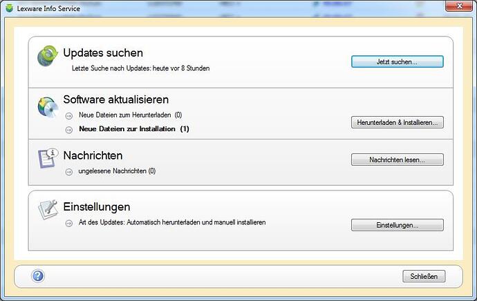

Hallo Walter,
ja, kommt eigentlich auch heute noch, nämlich dieses:
Gibt es in der Taskleiste diese kleine grüne Kugel? Wenn nein, bitte mal in den Systemdiensten schauen, ob es dort einen Lexware Update Dienst gibt.

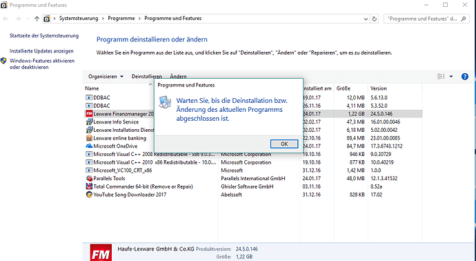

bei mir ist die Situation so:
nach einem Windowsupdate dauert das Öffnen von FM ca. 2 Minuten. Wenn ich dann in der
Systemsteuerung >Programme und Features
mit der rechten Maustaste auf „ändern“ klicke, läuft das Programm nomal durch und dnach öffnet sich FM innerhalb von Sekunden.
Nun ist es so, dass es eine grüne ugel nicht gibt und ich den Update-Dienst nicht finde.
Wenn ich nun erneut auf „ändern“ gehe, kommt die Nachricht: Warten Sie, bis die Deinstallationbzw. Änderung abgeschlossen ist…
Ich komme an der Stelle also nicht weiter.

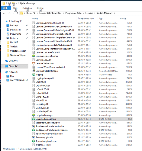

Aber unter Programme und Features sind ja Info Service und Installationsdienst vorhanden.
Was passiert bei einem Doppelklick auf die LxUpdateManager.exe in „C:\Programme (x86)\Lexware\Update Manager“ … ?
leider passiert nichts…
