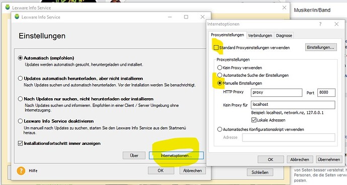

EIn Doppelklick auf den Lexware Updater unten rechts in der Taskbar bringt die Oberfläche hoch.
Dort kann bei den Einstellungen ein Proxy manuell nachgetragen werden. Funktioniert das auch nicht?
bin mir nicht sicher was gemeint ist.
Bei mir finde ich das Icon zum „Lexware Info Service: installiert“. Wenn ich auf das Icon klicke, wird der Dialog „Lexware Info Service“ angezeigt und ich kann unter Einstellungen die „Internetoptionen…“ wählen. Im dortigen Dialog im Reiter „Proxyeinstellungen“ ist das Häkchen bei „Standard Proxy Einstellungen verwenden“ gesetzt. Die Schaltfläche „Einstellungen…“ führt dann auf „Einstellung für lokales Netzwerk“. Das ist der gleiche Windows-Dialog, der sich unter dem Internet-Explorer auch erreichen lässt. Dort ist der Proxy-Server gesetzt (Ich erreiche ja auch Internet-Seiten über den Internet-Explorer).
Und um die Frage zu beantworten: Nein, die Installation wird mit der Info „Die Installation konnte nicht erfolgreich abgeschlossen werden.“ abgebrochen.
Das meine ich, das lässt sich ja auch abwählen und ein Proxy direkt hinterlegen. Funktioniert es damit?
Nein, das funktioniert leider auch nicht. Die Installation wird abgebrochen. Ich sehe auch nach wie vor versuchte direkte Zugriffe am Proxy vorbei, die von der Firewall abgewiesen werden.
