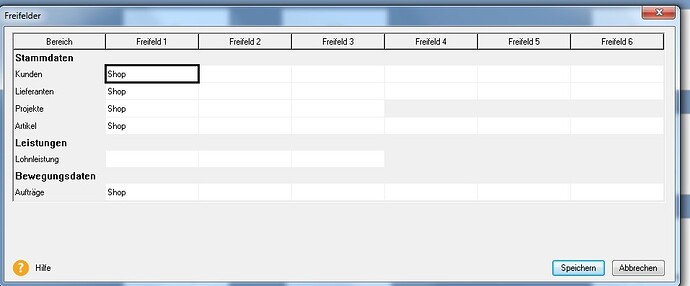

leider klappt es bei mir nicht. Ich bin in der Formularverwaltung auf Frefelder gegangen habe dann Freifeld 1 Infofeld angeklickt.
Dann in der Verwaltung - Einstellungen - Freifelder unter Stammdaten Bewegungsdaten Shop eingegeben ( So soll das Freifeld heißen )

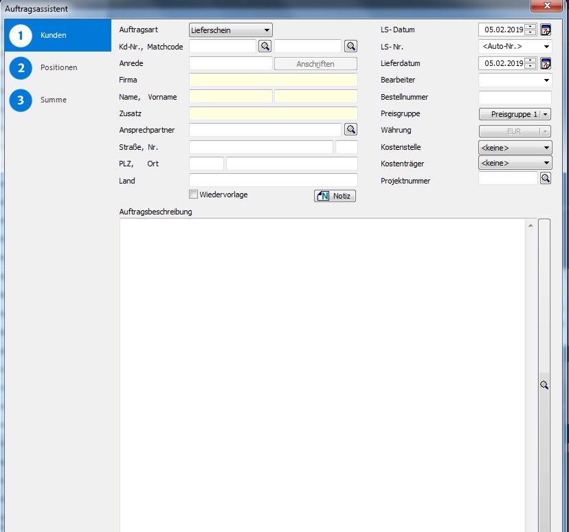

Aber auf meinem Lieferschein oder Rechnung steht links bei Rechnungsdatum Rechnungsnummer usw. kein Freifeld mit dem
Namen Shop.
Denke ich verkehrt oder habe ich noch etwas übersehen.
Vielleicht reden wir aneinander vorbei: hier wäre das Freifeld auf dem Auftrag relevant und dieses Freifeld findest Du unterhalb der Auftragsbeschreibung auf Seite 1 des Auftragsassistenten. Dort sollte bei Dir aktuell ein Feld angezeigt werden, welches Shop heisst. Wenn Du dieses entsprechend befüllst, sollte der Wert im Infofeld im Ausdruck (!) (oder der Vorschau) mit ausgegeben werden.
