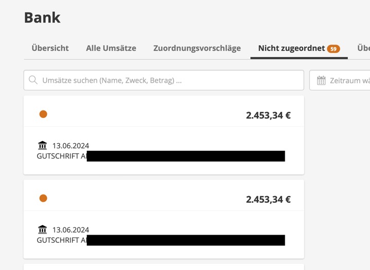

Eine Frage noch zu diesem Thema: Ich habe die beiden Belege (Rechnung und Gutschrift) der Zahlung zugeordnet. In der Übersicht „Alle Umsätze“ trägt sie jetzt auch das Label „2 Zuordnungen“. Allerdings taucht dieselbe Zahlung in der Liste auch als nicht zugeordnet (oranger Punkt) auf. Auch beim Reiter „nicht zugeordnet“ ist sie weiterhin vorhanden, obwohl bereits erfolgreich zugeordnet. Aus- und wieder Einloggen hat nichts geändert.
Wo könnte hier der Wurm drin sein?
Das kann eigentlich nicht sein. Wenn eine Bankbuchung einem Beleg zugeordnet ist, kann sie nicht als nicht zugeordnet auftauchen. Das müsste dann eine andere Buchung sein, die du noch „behandeln“ musst.
Lass dir probeweise alle Buchungen anzeigen und prüfe, ob der gleiche Betrag zufällig zweimal gebucht wurde.
Dank dir,
es ist dieselbe Buchung, die im Reiter „alle Umsätze“ einmal als zugeordnet, einmal als nicht zugeordnet auftaucht. Im Original-Kontoauszug der Bank gibt es nur einen Umsatz. Datum, Betrag und Betreff der Buchung sind genau identisch. Ich habe versucht, die Bankverbindung zu aktualisieren, habe die Zuordnung getrennt und erneut zugeordnet, aber der Fehler bleibt bestehen.
Was könnte ich noch versuchen?
P.S. - wenn ich die Zuordnung lösche, ist die Buchung zwei Mal als nicht zugeordnet drin.
Das ist was ich meine: die Buchung ist in der Bank zweimal vorhanden. Woher das kommt, kann ich nicht sagen.
In der Umsatzansicht lassen sich einzelne Positionen auch händisch ausblenden:
Herzlichen Dank, ich hatte angenommen, dass das nicht zulässig ist. Merkwürdig, da muss beim Abgleich mit den Bankdaten ein Fehler passiert sein. Eine Erinnerung daran, wirklich genauestens nachzuprüfen, ob Lexoffice auch alles korrekt mit der Bank verknüpft.
Maßgeblich ist nicht die Sicht in Lexoffice sondern der offizielle Kontoauszug der Bank. Lege den ab, dann kannst du im Fall einer steuerlichen Prüfung die Korrektheit des Vorgehens belegen.
