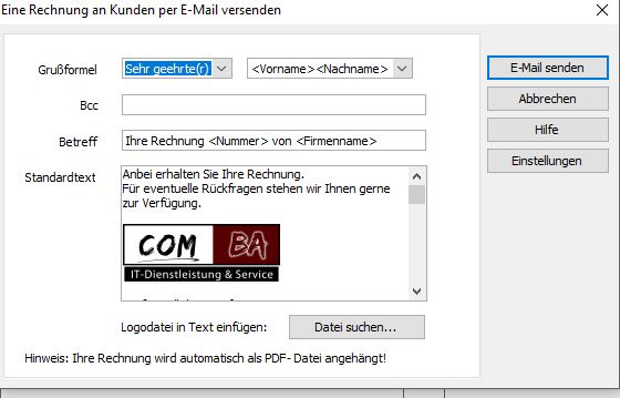

habe ich folgendes Problem. Ich schreibe eine Rechnung, dann gehe ich auf Drucken per Mail danach kommt das Fenster mit
(Eine Rechnung an Kunden per E-Mail versenden) (Siehe Bilder) bis dahin ist alles normal. Ab jetzt wenn ich auf senden gehe kommt ein Fenster das mir sagt,
Das Versenden von Logos wird nur von Outlook mit der Einstellung HTML-Format unterstützt. (Seihe Bilder)
Wenn ich dann da das Ok Drücke habe ich dann kein Logo im Outlook 2013, irgenwie schein lexware das Outlook 2013 das ich benutze
nicht zu erkennen. Hat da wer einen tipp für mich wo ich da was umstellen könnte?
