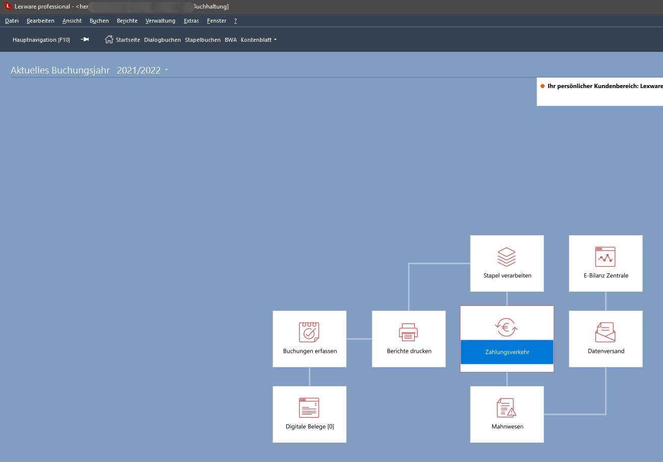

Lastschriftfehler 1.jpeg:
Lexware.pro, Buchhaltung, Zahlungsverkehr

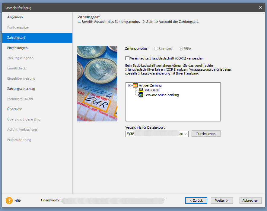

Lastschriftfehler 2.jpeg:
Auswahl XML

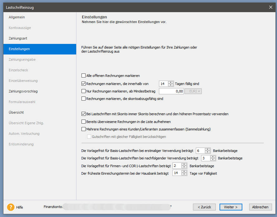

Lastschriftfehler 3.jpeg:
Einstellungen Lastschrifteinzug

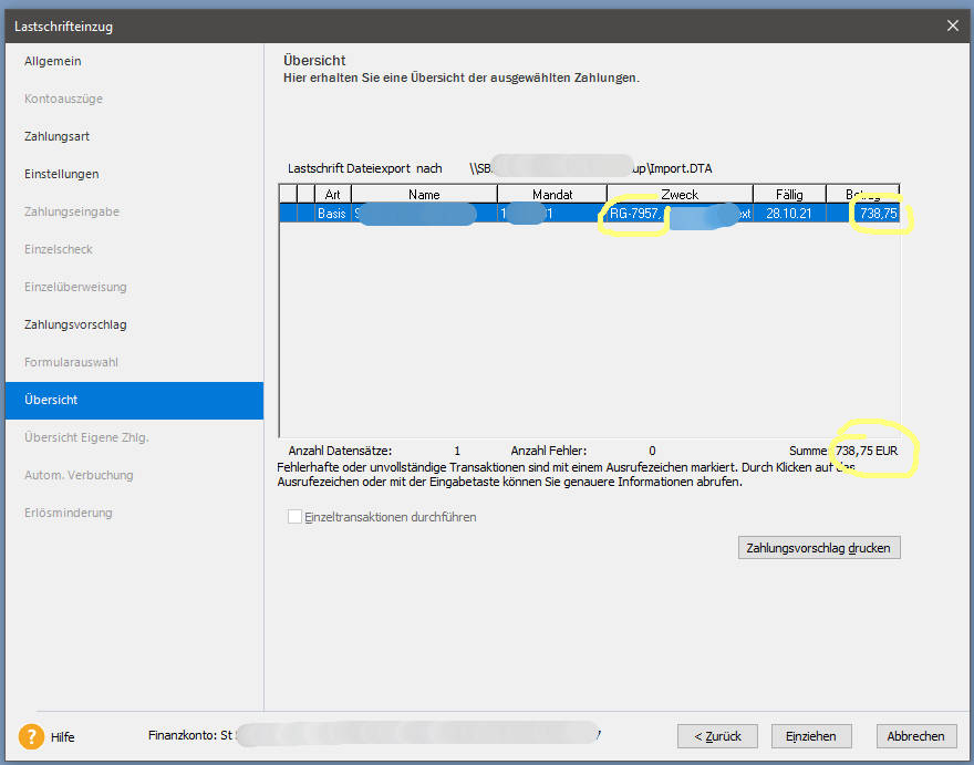

Zahlungsvorschlag → hier steht der gesamte Rechnungsbetrag von 761,60, obwohl auf der Rechnung (Lastschriftfehler 10.jpg, später) die Abschlagszahlung von 320,- € abgezogen wurde!
Nach klick auf Weiter…
Lastschriftfehler 5.jpg:
Wieder der falsche Betrag

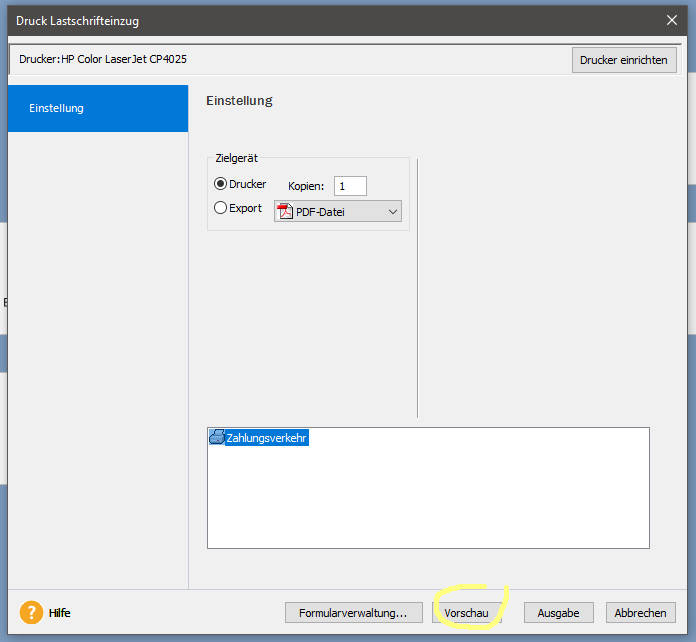

Lastschriftfehler 6.jpg:
Druck der Zahlungsvorschlagsliste

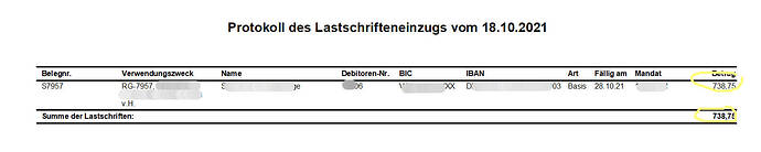

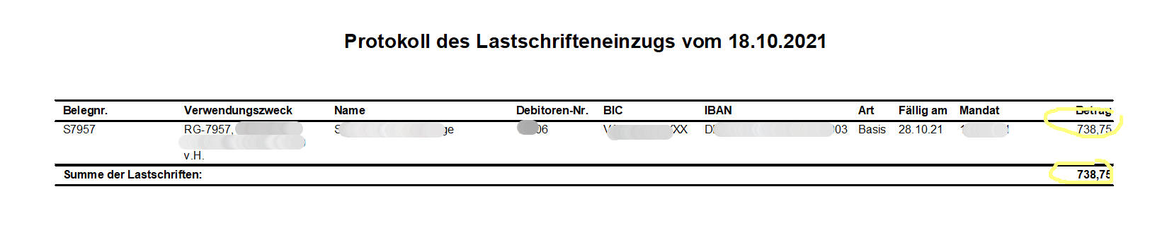

Lastschriftfehler 7.jpg:
Protokoll des Lastschrifteinzugs. Auch hier der zu hohe Betrag

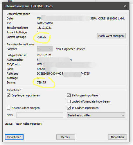

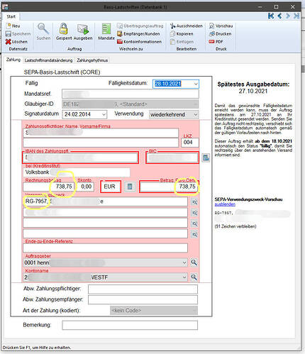

Nun importieren wir die XML-Datei in SFIRM
Lastschriftfehler 8.jpg:
Der Betrag ist wie zu erwarten zu hoch übertragen worden.

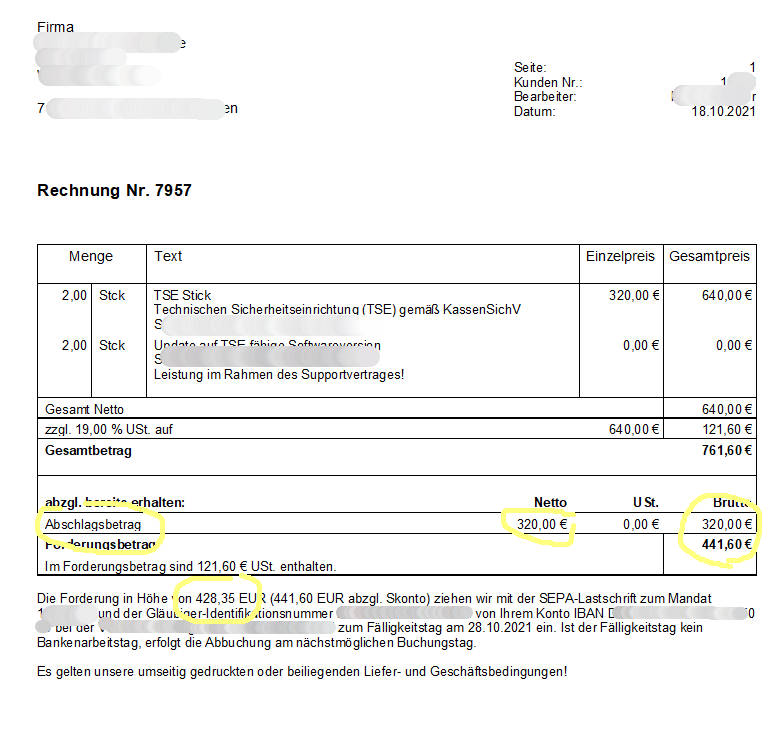

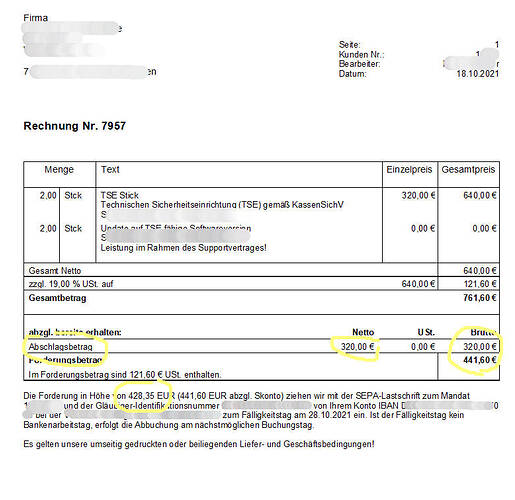

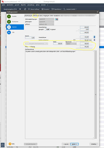

Lastschriftfehler10.jpg:
So sieht das ganze auf der Lexware-Rechnung aus.
Lastschriftfehler11.jpg:
So wurde die Rechnung erfasst
Ok, danke für die Screenshots. Wie das in der wawi aussieht ist hier erstmal nicht wichtig, da spielt die Ansicht der Buchhaltung eine grössere Rolle. Die Rechnung wird bei Dir aus der wawi mit vollem Betrag in die Buchhaltung übertragen worden sein, korrekt?
Ist soweit normal, da die Abschlagsrechnungen/Abschlagszahlungen separat gebucht werden.
Du müsstest die beiden Anzahlungen in der Buchhaltung vom Konto geleistete Anzahlungen auf den Debitor umbuchen und gegen die offene Rechnung buchen und da dann den Differenzbetrag als weiter offen stehen lassen.
Hilft das weiter?
