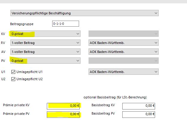

Hallo Petra,
das ist eigentlich nicht so vorgesehen bei sv-pflichtigen MA. Wenn man den MA wie auf dem beigefügten Screenshot schlüsselt und die Prämie zur privaten KV / PV erfasst, dann berechnet das Programm den AG-Zuschuss selbst.
PKV
Sancho
Hallo Sancho,
jetzt habe ich meinen Fehler erkannt und korrigiert.
Vielen Dank für den Hinweis.
