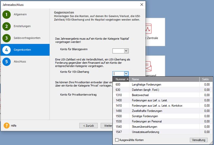

Hallo, ich habe ein Problem beim Jahresabschuss. Ich habe von 2023 eine USt. Zahllast und müsste deshalb ein Gegenkonto beim „VSt. Überhang“ mit einer Umsatzsteuer-Zahllast auswählen. Dieses ist jedoch nicht möglich. Es werden mir nur Konten zur Auswahl angeboten, die eine Forderung beinhalten. Siehe Screenshot.
Ich habe alle Buchungen von 2023 kontrolliert und mir ist keine Falschbuchung aufgefallen. Wo liegt der Fehler?
Vielen Dank schon mal für die Hilfe!
Liebe Grüße Markus
welches Konto genau schwebt Dir denn vor?
Sonst habe ich immer die 1800 genommen.
1800 im SKR 3 ist ein Privatkonto ?
Du kannst 1736 nehmen (Verbindlichkeiten aus Steuern)
Hallo, danke für die Rückmeldung. Ich kann jedoch nur die Konten im Screenshot nehmen.
Hm, wenn es eine USt-Zahllast ist, was spricht gegen die 1547?
Wenn Dir das Konto nicht „gefällt“, kannst Du es dann ja auch später im Stapel nochmal umbuchen.
Ich habe das 1547er Konto genommen und im Buchungsstapel dann umgebucht.
Danke für die Antworten und Hilfen!
