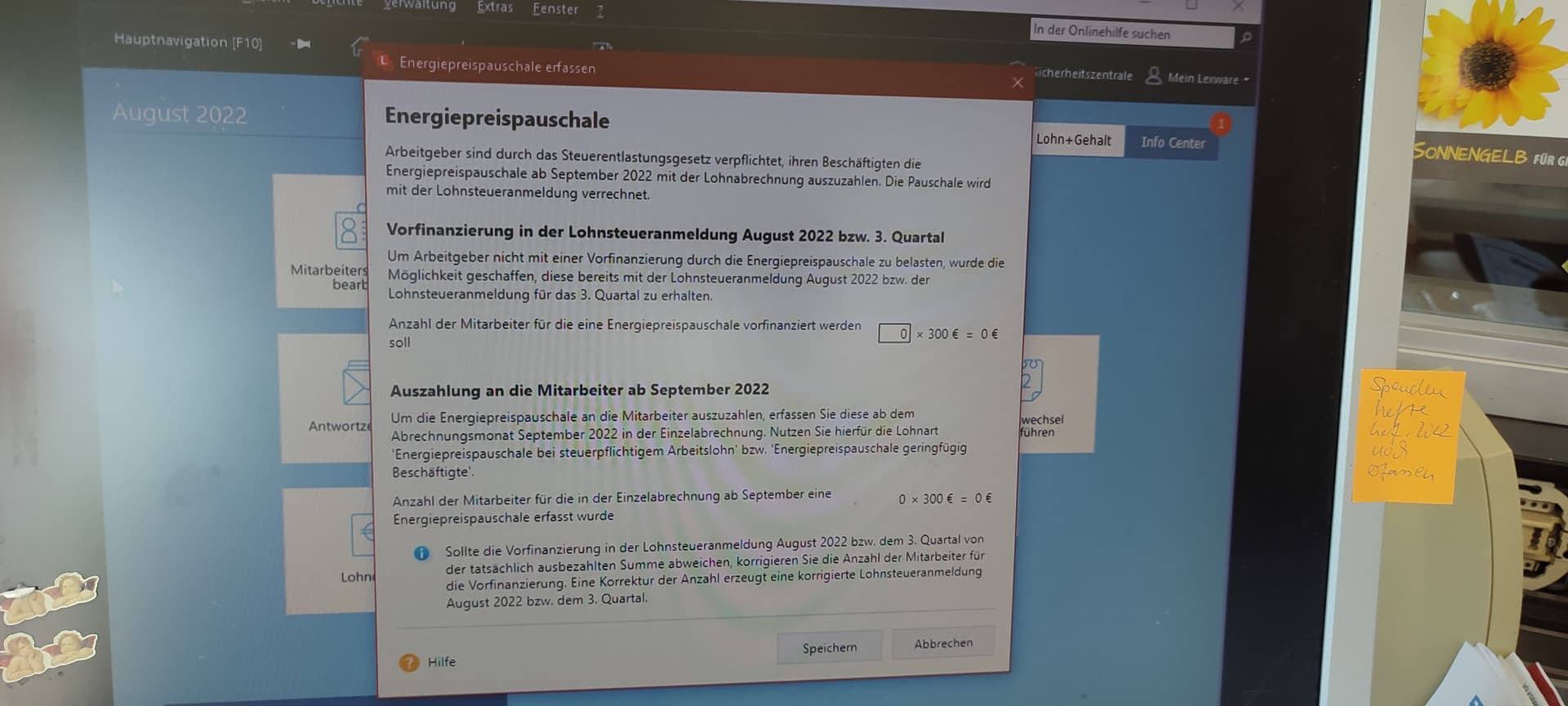

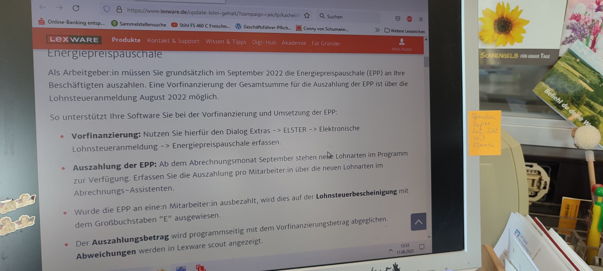

Ich habe eben im Artikel ein Seminarangebot mit ergänzt, in welchem die Umsetzung in den Lexware lohn+gehalt Versionen erläutert wird.
So, Update installiert, sieht vielversprechend aus
Bin gespannt auf die Umsetzung.
Gruß Doro
es funktioniert perfekt. Bei der Lohnsteuer-Anmeldung für August 2022 wird die Energiepreispauschale, die sich aus der Anzahl der Mitarbeiter die anspruchsberechtigt sind, ergibt unter Pos. 35 von der einzubehaltenden Lohnsteuer abgesetzt.
Gruß Doro
Das Guthaben EPP wurde vom FA zum Fälligkeitstag der Lohnsteuer für August erstattet.
Ich bin echt beeindruckt.
