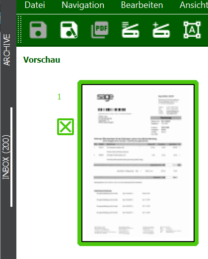

habe mal einen Screenshot von meiner Inbox gemacht.
In dieser Ansicht kann ich keine Ordner sehen, in die ich die Dokumente hinein ziehen könnte.
In der Ansicht „Archiv“ (siehe letzten Screenshot) kann ich den „Ordner“ sehen.
Wie bekomme ich jetzt die Sachen aus der Inbox in den besagten Ordner?

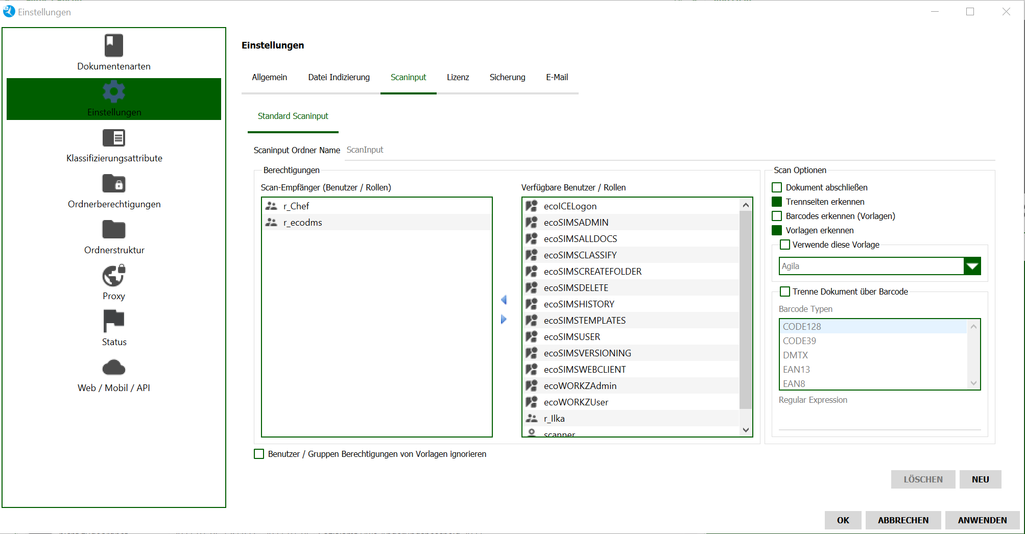

Dann gehst Du ins Archiv - oben im Menü auf Einstellungen - Einstellungen - Scaninput und wählst den Unterordner aus, den Du im Scaninput erstellt hast. Dann dann rechts den Haken bei Vorlagen erkennen und Verwende diese Vorlage setzen. Im Dropdown dann die eben erstellte Vorlage auswählen und darunter „wenn keine andere Vorlage gefunden wurde“ anhaken (sofern gewünscht).
Einstellungen übernehmen.
Mit einem Testdokument ausprobieren.
Die Dokumente sollten nun automatisch im Archiv landen und der gewünschte Ordner sowie etwaige weitere Klassifizierungsattribute sollte zugewiesen sein.

In den Einstellungen kann ich aber keine Möglichkeit finden, den Unterordner vom Scaninput auszuwählen.
VG Uwe
Ich sehe ja immer nur das aktuell ausgewählte Dokument was ich per Rechtsklick exportieren kann. Nun sind aber in der Inbox 200 Dokumente drin. Gibt es da eine Möglichkeit alle 200 auszuwählen und dann in den passenden Ordner zu „kopieren“?
Mir ist dazu keine Möglichkeit bekannt. :frowning:

Das hätte konkretisieren sollen. Die Anlage erfolgt nicht auf Datei- bzw. Ordnerebene sondern in den ecoDMS Einstellungen → Scaninput → Neu.
