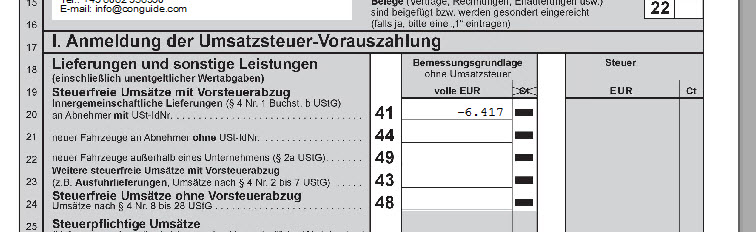

ich habe im letzten Monat Forderungsverluste 19% (konto 2406 verbucht).
In der Umsatzsteuervoranmeldung taucht der Netto-Betrag dann auch unter der Position 41 auf, jedoch der Steuerbetrag nicht und der Betrag wird auch nicht von der Umsatzsteuerforderung abgezogen. Bilder anbei.

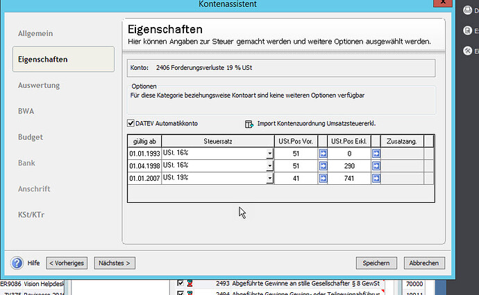

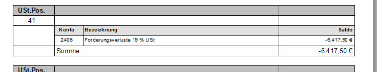

Ich habe das mal über die Ansicht „Bemessungsgrundlagen“ kontrolliert. Der Betrag wird dort in der KZ81 nicht berücksichtigt.
In der Buchung wurde die Steuer allerdings übernommen. Das stimmt eigentlich.

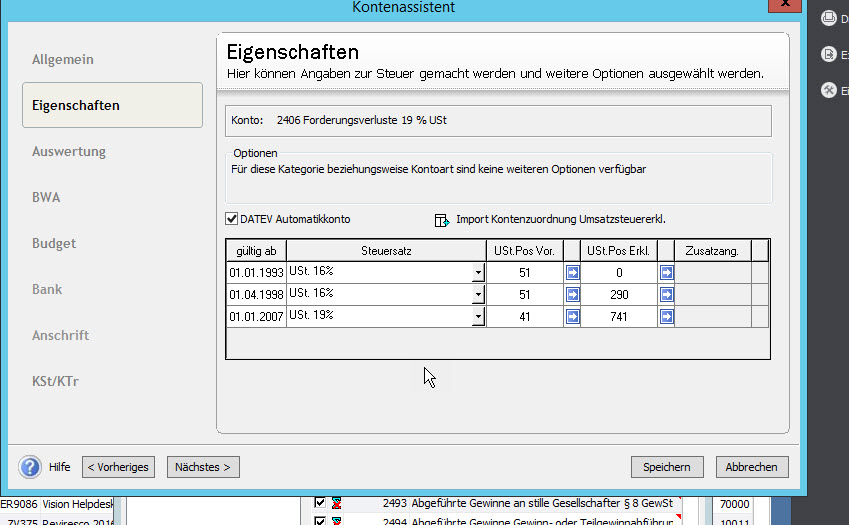

Ich habe jetzt mal in der Kontenverwaltung geschaut, da war beim Konto 2406 die UStPos. Vor. 41 angegeben. Das habe ich mal auf 81 geändert und jetzt werden die Beträge auch berücksichtigt.
Jetzt weiß ich eben nur nicht, ob das so seine Richtigkeit hat, denn so war ja es von Lexware voreingestellt? Andererseits bezieht sich die KZ41 ja auf steuerfreie Umsätze und das stimmt ja auch nicht?
Soll ich es so lassen?
Hallo IT2011,
dann war da bei dir etwas verstellt.
Bei mir ist das Konto 2406 von Lexware standardmäßig auf die KZ 81 eingestellt.
Und das stimmt auch so.
