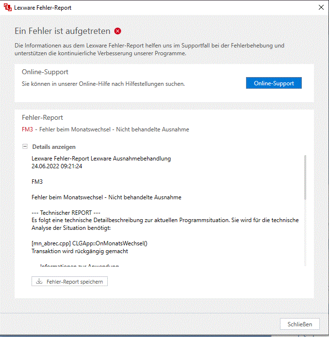

Jetzt soll Lohn + Gehalt wieder im Hause genutzt werden - Jeder Versuch einen Monatswechsel vor zu nehmen endet mit einem „Ausnahmefehler von FO Professional“

kannst Du den bitte konkretisieren? Also genaue Fehlermeldung bitte, idealerweise mit Screenshot. Danke.
Glaube ich eher nicht. Mehr kann ich aber erst nach Vorlage der vollständigen Fehlermeldung sagen.
hier der entsprechende Screenshot.
Und der entsprechende Test in der Fehlermeldung:
Lexware Fehler-Report Lexware Ausnahmebehandlung
24.06.2022 09:21:24
FM3
Fehler beim Monatswechsel - Nicht behandelte Ausnahme
— Technischer REPORT —
Es folgt eine technische Detailbeschreibung zur aktuellen Programmsituation. Sie wird für die technische Analyse der Situation benötigt:
[mn_abrec.cpp] CLGApp::OnMonatsWechsel()
Transaktion wird rückgängig gemacht
— Informationen zur Anwendung —
Framework - Lohn+Gehalt
Materialnummer: 09018
Versionsnummer: 22.50
Installationsart: Client
SystemId:
Components: 09170:22.03;09171:22.05;09172:22.50;09094:22.05
ApplicationNr: 09172
PlusVersion: 0
UpdateVersion: 0
OfficeMode: 0
ProVersion: 1
PremiumVersion: 0
DemoVersion: 0
— Systeminfo —
Prozessor: AMD Ryzen 3 3300X 4-Core Processor
Betriebssystem: Windows 10 - 64 Bit
Hauptspeicher(real): 32692 MB RAM
Hauptspeicher(verfügbar): 28940 MB RAM
Bildschirmauflösung: 1920 x 1200
Das habe ich juetzt neu an einem Client gemacht - auf den Server will ich das derzeit nicht machen - da laufen derzeit andere Sache . da kam aber die gleiche Meldung.
Und alle Win 10 Versionen sind 21H2.
Hans-Peter

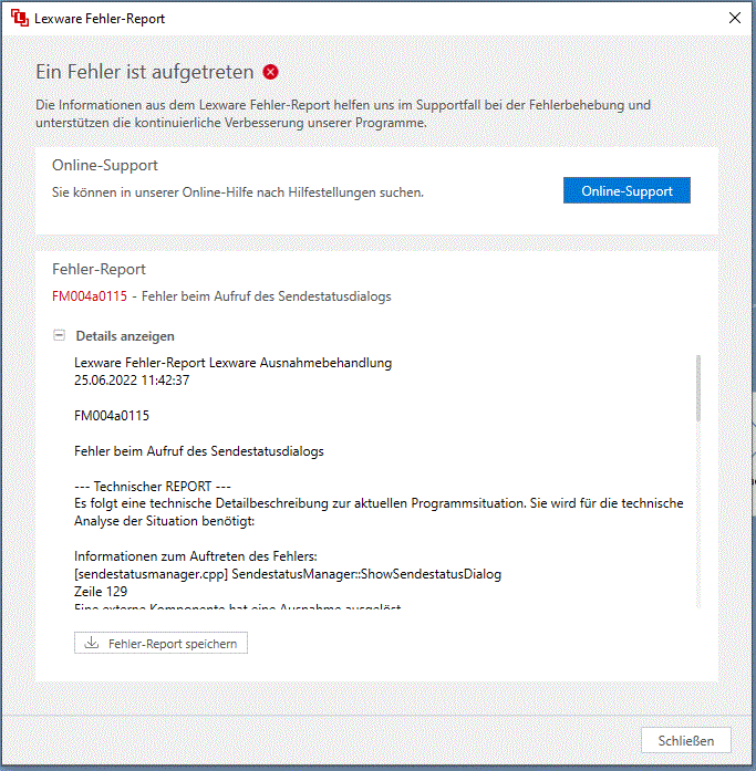

Gehe im Menü mal bitte auf Extras - Sendestatus. Was wird hier angezeigt bzw. kommen hier weitere Fehlermeldungen?
Da kommt folgendes:
Und der entsprechende Text in der Fehlermeldung:
25.06.2022 11:53:54
FM004a0115
Fehler beim Aufruf des Sendestatusdialogs
Informationen zum Auftreten des Fehlers:
[sendestatusmanager.cpp] SendestatusManager::ShowSendestatusDialog
Zeile 129
Eine externe Komponente hat eine Ausnahme ausgelöst.
Stack Trace: bei _CxxThrowException(Void* , _s__ThrowInfo* )
bei LXHandleException.Throw(Exception ex, Object errorEnum)
bei Haufe.Loge.Elster.Lsta.CLstaManagerBase.HasDueLstas(CLstaManagerBase* )
bei SendeStatus.GetSendStatus(ReportType reportType)
bei Hmg.Loge.UI.SendestatusDialog.SendestatusPage.ProcessStatusResults(ReportType reportType)
bei Hmg.Loge.UI.SendestatusDialog.SendestatusPage.SetInitialStateOfDialogItems()
bei Hmg.Loge.UI.SendestatusDialog.SendestatusPage.InitLayout()
bei System.Windows.Forms.Control.ControlCollection.Add(Control value)
bei Lexware.WizardFramework.WizardForm.Insert(Int32 positionAt, NavigationBarItem navigationBarItem, WizardPageBase page)
bei Lexware.WizardFramework.WizardForm.Add(NavigationBarItem navigationBarItem, WizardPageBase page)
bei Lexware.WizardFramework.WizardForm.Add(String navigationItemText, WizardPageBase page)
bei Hmg.Loge.UI.SendestatusDialog.SendestatusDialog..ctor(ISendestatus iSendeStatus, Boolean isFromMoWe, Object infoProvider)
bei SendestatusManager.ShowSendestatusDialog(SendestatusManager* , Boolean bIsFromMoWe)
SystemId:
PlusVersion: 0
UpdateVersion: 0
OfficeMode: 0
ProVersion: 1
PremiumVersion: 0
DemoVersion: 0
Da Lohn und Gehalt ja zuletzt im Okt. 2013 genutzt wurde sind natürlich die damals vorhanden Programme Dakota, SV.NET, ITSG usw nicht mehr installiert und die dafür benötigten Zertifikate usw nicht mehr vorhanden.
Kann dies mit ein Grund dafür sein?
Hans-Peter
Fehlen da noch notwendige Angaben zu meiner Antwort von vor 3 Tagen?
Hans-Peter
Nein. Ich bin aktuell jedoch krank und nur eingeschränkt im Büro.
Bitte mal in der Systemsteuerung Lexware Elster deinstallieren (nur Lexware Elster, sonst nichts) und dann alle erforderlichen Monatswechsel durchführen. Im Anschluss Lexware Elster bitte wieder installieren.

Also nach der Deinstallation von Lexware Elster liess sich tatsächlich der Monatswechsel machen. Allerdings war ich dann im Nov. 2013 - da habe ich dann erst mal gestoppt, weil alle Monate bis jetzt durch klappern - sieht nach einer „Klickorgie“ aus.

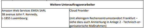

Nur das die Cloud-Lösung von Lexware diesen Anbieter hier nutzt:
Lexware Cloud
ist für mich ein NoGo. Und auch die Anmerkung in Anlage 2 macht das nicht besser.

Kann ich verstehen. Dann fallen aber ganz ganz viele Dinge weg, die das Internet so anbietet. AWS ist mittlerweile ein sehr häufig genutzer Dienst bei vielen Anbietern und Diensten.
