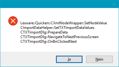

Leider bekommen ich beim Benutzen der Importfunktion nur eine nichtssagende Fehlermeldung.
Die Daten liegen als csv-Datei vor und wurden mit Excel erstellt. Im Importdialog sieht alles auch richtig aus.
Sobald ich aber auf „Weiter“ klicke, bekomme ich die besagte Fehlermeldung.

Sieht aus, also ob die Vorlage defekt wäre…
Bitte mal mit gedrückt gehaltener STRG- und Großschreibtaste den Import aufrufen → es muss eine Meldung kommen, dass die Standardvorlagen wiederhergestellt werden → OK.
Gehts dann?

Vielen Dank!
Das hat mein Problem gelöst. Jetzt hat es funktioniert.
