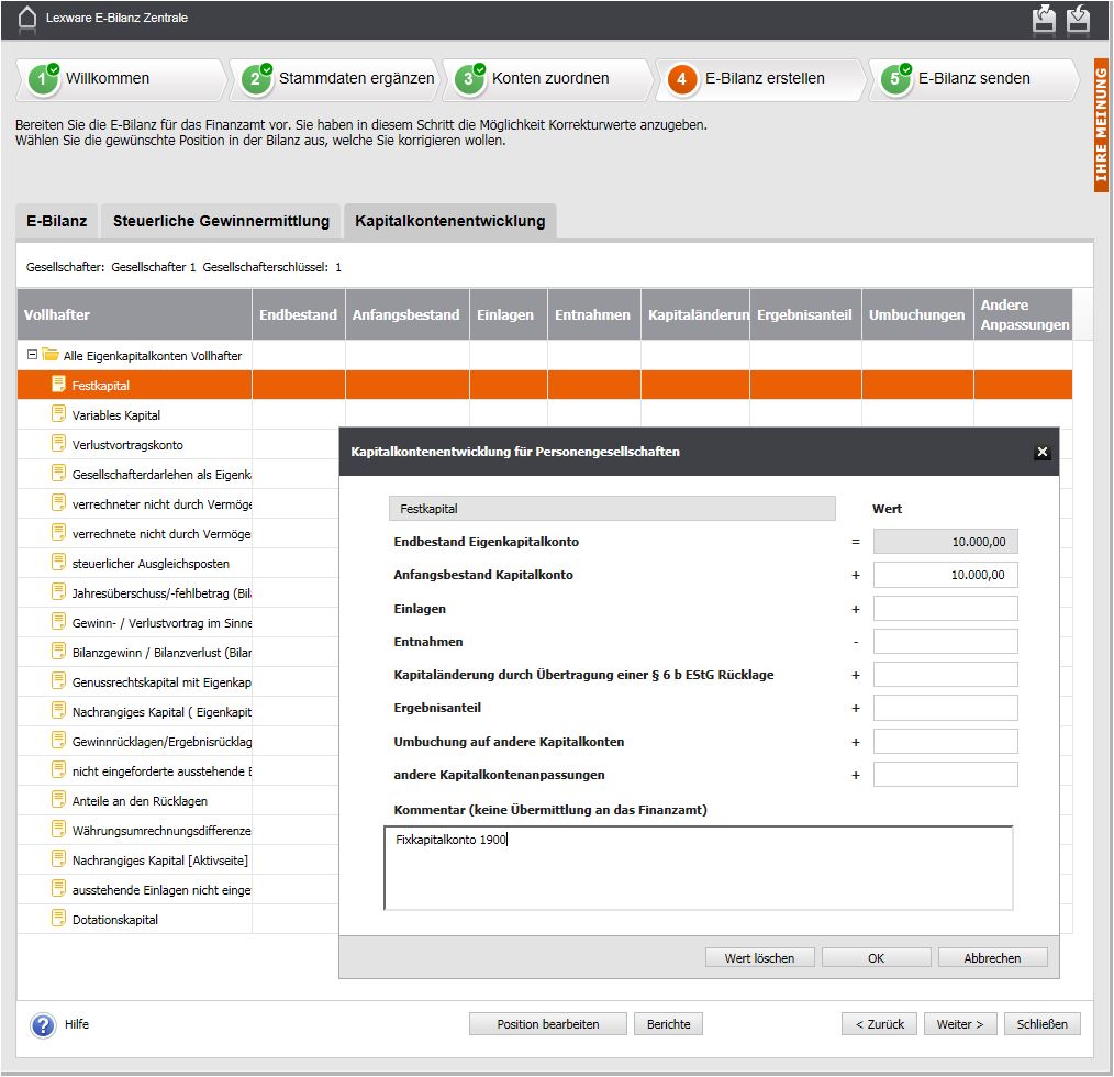

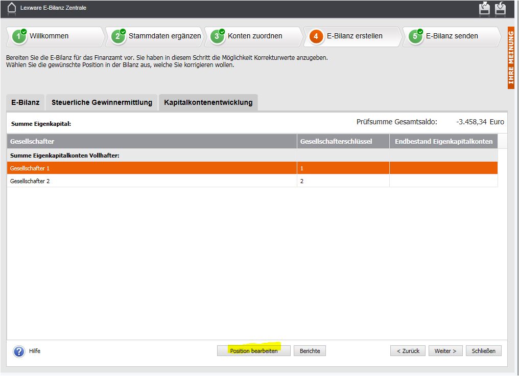

Zum Vorgehen: in den Stammdaten muss der Punkt gesetzt sein bei der Abfrage der Berichtsbestandteile (Kapitalkontenentwicklung …). Zusätzlich müssen in den Stammdaten alle Gesellschafter aufgeführt werden. Dann ist unter dem Punkt 4 E-Bilanz erstellen ein Reiter ersichtlich mit dem Text „Kapitalkontenentwicklung“. Zunächst müssen die Gesellschafter hier einzeln aufgeführt sein (sollte durch den Eintrag in den Stammdaten erfolgen, also keine zusätzlichen Eingaben notwendig). Wenn man nun auf einen einzelnen Gesellschafter klickt, kann man die Position bearbeiten (Button unten wird dunkel). Hier sind nun die geforderten Angaben zu machen, so dass für jeden Kapitalbestandteil die Entwicklung dargestellt wird (vom Stand 1.1. ausgehend über Einlagen, Entnahmen, Gewinnanteile etc. hin zum Endstand 31.12.). Dieses wird dann in Summe aller Gesellschafter noch vom Programm geprüft (die Summe oben rechts ist dann Null).

du musst nicht die ganze Bilanz abtippen - es geht um die Entwicklung der Kapitalkonten, also 1900 ff. In deinem Fall musst du die beiden Gesellschafter anlegen und tippst für Gesellschafter 1 (100%) die Werte wie gewünscht ein. Ich habe dir ein paar Screenshots in einem Testmandanten angefertigt. Die übrigen Eigenkapitalkonten entsprechend ausfüllen, sofern Daten einzugeben sind.
Gruß Ecrivain
Nochmals vielen Dank. Das hat jetzt ohne Fehler geklappt. Bin mir aber trotzdem nicht sicher ob ich alles richtig eingetragen habe. Die Prüfung & Übertragung an das FA sind ok.
