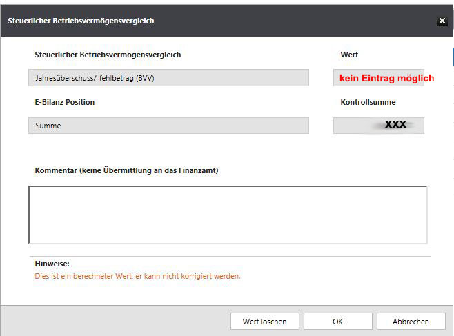

Ich hänge beim Erstellen der E-Bilanz. Bisher hat das immer relativ problemlos funktioniert, jetzt allerdings kommt beim letzten Punkt bei „Prüfen“ eine Fehlermeldung, mit der ich nicht weiterkomme. Ich hoffe, hier kann mir jemand helfen oder einen Tipp geben.
Ich habe alle Zahlen gewissenhaft überprüft und mit der Vorjahresbilanz verglichen. Es passt alles soweit ich das erkennen und errechnen kann. Trotzdem kommen immer diese Fehler:

Wäre super, wenn mir jemand einen Tipp geben kann, wo ich suchen und ansetzen muss…
