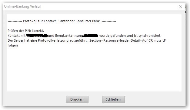

Seit heute kommt beim Abrufen der Umsätze folgende Fehlermeldung - aktuelles Update wurde gemacht - hat nichts geholfen :astonished:
Wer kann helfen ?

Hallo
Nachdem nach der Umstellung auf PSD undd SMS iTAN alles wieder funktioniert hat, kommt nun das neue Problem - ab Mitte März kommt eine Protokoll-Fehlermeldung :
------------ Protokoll für Kontakt: ‚Santander Consumer Bank‘ ------------
Prüfen der PIN: korrekt.
Kontakt mit BLZ 50033300 und Benutzerkennung xxx wurde gefunden und ist synchronisiert.
Der Server hat eine Protokollverletzung ausgeführt… Section=ResponseHeader Detail=Auf CR muss LF
folgen
Im Online Portal hat sich geändert, dass man bereits beim WebLogin eine SMS Tan eingeben muss, dies war bis Mitte März nicht der Fall, es reichte der PIN.
Wer kann helfen, bzw. wan kommt ein Update von lexware finanzmanager?

Ich habe das aktuelle Update ausgeführt (Ver. 27.14.0.146 Bankingmodul 33) und bekomme bei Santander nach wie vor die Meldung:
Der Server hat eine Protokollverletzung ausgeführt.. Section=ResponseHeader Detail=Auf CR muss LF
folgen.
Bin für jede Hilfe dankbar.
Gibt es seit erscheinen von BM 33 nicht mehr; das war die Vorab-Version.
folgen.
Im Kundenforum haben sich -zig User gemeldet, bei denen es mit BM 33 funktioniert. Versuche mal in der Kontenübersicht → rechte MT auf das Konto → synchronisieren.
danke für den Tipp, hat geklappt.
Danke für den Hinweis mit der erneuten Kontaktsynchronisierung - hat auch bei mir geklappt. :sunglasses:
