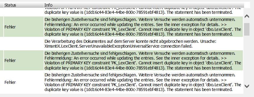

Fehler Versand eRechnung - was kann ich tun?
habe gerade mehrere eRechnungen an den selben Kunden versandt - ohne Problem. Nur bei einer Rechnung funktioniert es nicht. Es kommt folgende Fehlermeldung - der Abbruch des Versand geht ebenfalls nicht:
Ich habe schon recherchiert, aber zu diesem Fehler nirgends etwas gefunden. Wo liegt der Fehler und was kann ich jetzt tun?

das „Problem“ hat sich erledigt. Habe die Hotline kontaktiert. Die Dame hat den Inhalt der Rechnung kontrolliert und keinen Grund gefunden, weshalb die Rechnung nicht als ZUGFeRD Basic übermittelt werden sollte.
Ich sollte nochmal auf die Rechnung gehen, Rechtsklick, eRechnung versenden/Status aktualisieren und dort dann auf „Erneut versenden“.
Die Rechnung wurde sofort versendet.
Die Dame meinte, dass es vermutlich am Server gelegen habe, der beim ersten Versand nicht erreichbar war.
