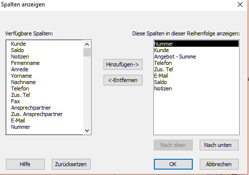

Ich habe jetzt mal Bilder gemacht mit denen ich es vielleicht auch etwas besser erklären kann.
Man hat doch immer eine Leiste die man individuell einstellen kann
Diese kann man ja gut einstellen, nur bei den Kunden hat man die Option der Straße nicht mehr
Bei der Suche wird zwar die Straße noch angeboten , aber das Programm stürzt wie im ersten Beitrag beschrieben immer wieder ab.
Bei den Lieferanten wäre das zufügen zur Leiste möglich
uns wäre es aber sehr wichtig, wenn diese Funktion bei den Kunden wieder funktionieren würde.

Hallo Sabine,
sorry, wenn ich mich hier mit einmische. :slight_smile:
ich habe dies vorhin mit meiner Testinstallation nachstellen können. Das Thema habe ich bereits nach Freiburg weitergeleitet mit der Bitte um Prüfung.
Ich melde mich wieder, sobald ich hierzu Feedback habe. Bis dahin bitte ich um etwas Geduld. :slight_smile:
Danke.
Hallo Sabine,
das Feedback liegt mir nun vor. Das Thema wurde aufgenommen, es wird aber vermutlich erst mit der nächsten Jahresversion geändert werden.
Alternativ kannst Du auch den Bericht Ansprechpartner verwenden. In diesem lassen sich per Doppelklick die Kundenstammdaten öffnen. Die Liste findest Du über das Menü Berichte - Kunden - Ansprechpartner. Über den Button Anpassen kannst Du dann die Spalte Straße Rechnung an einfügen. Dieser Bericht lässt sich dann in der Navigationsleiste oder Symbolleiste ablegen.
