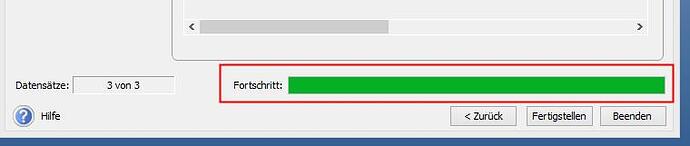

Es wird kein Fortschritsbalken angezeigt (siehe Bild)? Um wie viele Buchungen handelt es sich denn ungefähr?

der Fortschrittsbalken kommt nicht. Das Programm setzt davor aus. Es sind jeden Monat ca. 45 - 50 Buchungen.
Den Stapel sehe ich bei der Vorschau was übernommen werden soll , wenn ich die Datei ausgewählt habe und nur noch auf „Fertig stellen“ gehen muss (die Daten wurden danach in 2016 an dieser Stelle in den Buchungsstapel eingelesen.
Es kommt danach auch keine Fehlermeldung, das Programm macht einfach gar nichts mehr an dieser Stelle. Ich kann hier nur noch auf „Abbrechen“ gehen. Er zeigt auch keinen Fehler an.
