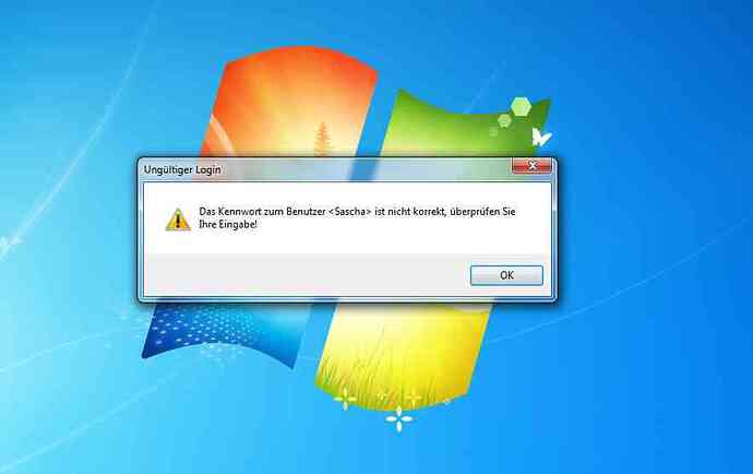

Hallo ,
Ich hoffe mir kann schnell einer weiterhelfen.
Ich musste gestern wegen der Datenschutzverordnung ein Update ausführen
das was auch gestern zum Feierabend gut geklappt hat.
Heute morgen zum Arbeitsbeginn klappt die Anmeldung nur noch auf 1 von 5 Rechner.
Es kommt die Meldung das Passwort wäre beim Einloggen des Benutzers falsch.
Wir haben keine Passwöter vergeben daher ist das für mich unverständlich wie sowas sein kann.
Auf dem Rechner wo es klappt kann ich alle Mitarbeiter ohne Problme anmelden.
Ich hoffe es kann mir jemand helfen da es hier Montag wieder von allen Mitarbeiter gebraucht wird.
Danke Euch

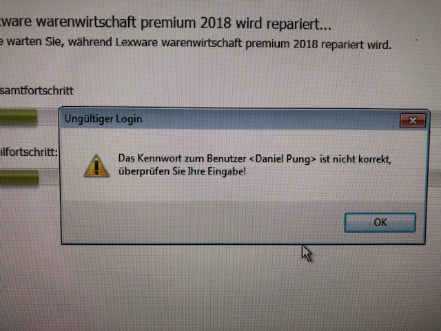

Hallo Pung Baustoffe,
Ich sehe das im Screenshot richtig, dass diese Meldung während der Reparaturinstallation von Lexware kommt?
Hallo Herr Rückwardt,
Vielen Dank für Ihre Antwort,
nein diese kommt beim normalen öffnen
war aktuell nur noch der letzte Versuch die das Programm zu reparieren. :confused:
Ich habe exakt das gleiche Problem! 2 von 4 Clients melden ein fehlerhaftes Passwort - egal was ich mache. Anmeldung als Supervisor, als vorhandener Benutzer, ein extra neu angelegter Nutzer. Reparaturinstallation habe ich auch schon gemacht … es hilft nichts.
