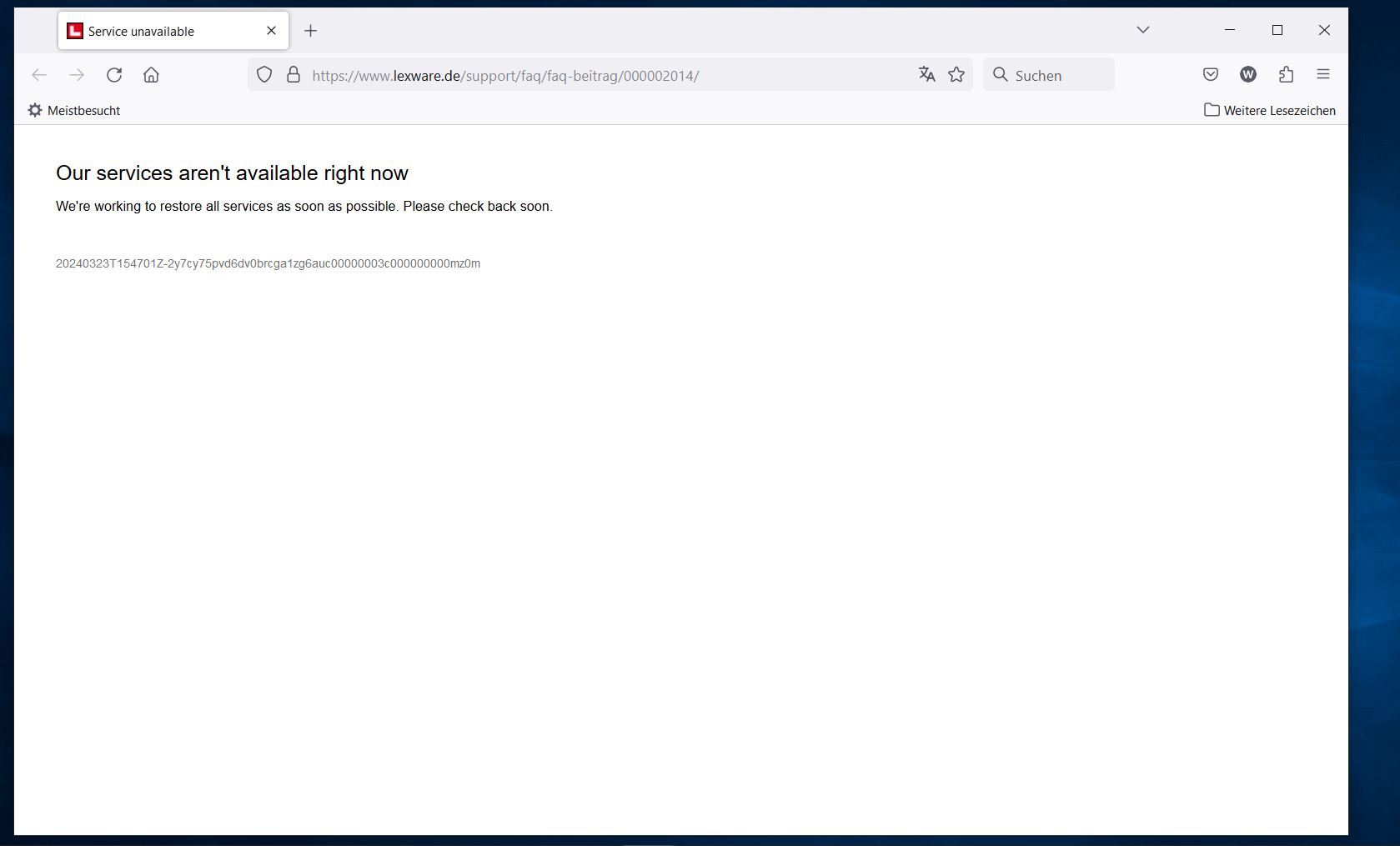

Hallo Steve, vielen Dank für Ihre Mühe. Leider funktioniert der Download vom aktuellen HBCI Modul nicht da sich die Seite nicht aufrufen lässt. Ein Screenshot hängt dieser Nachricht an.
Die Seite geht. Evtl. gab es einen temporären Ausfall der Server.
Es gibt jedoch aktuell leider noch keine neue DDBAC.
