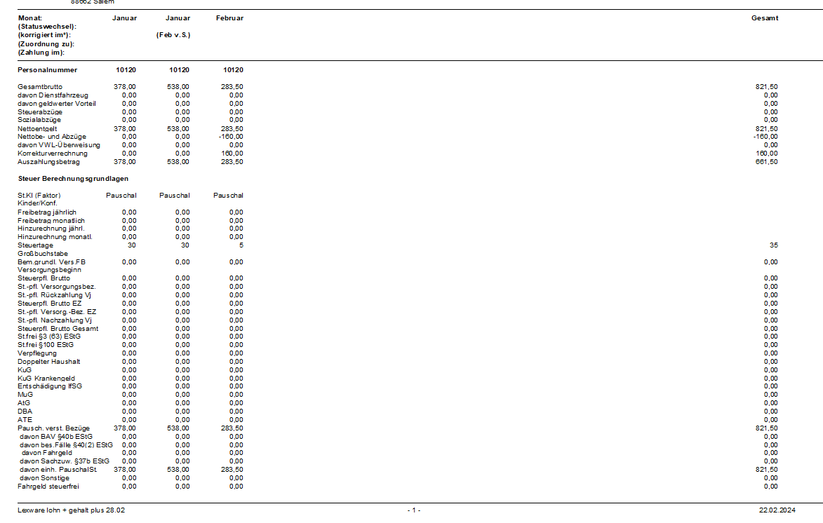

Hallo Sancho,
ja das hat eine Korrekturspalte.
anbei der Screenshot (ich habs herausgefunden :smiley: )
Hallo Sandra,
laut Lohnkonto standen beim Monatswechsel 378,00 Euro als Auszahlung drin. Nach dem Monatswechsel in 02/23 wurde 01/23 auf 538,00 Euro korrigiert. Daher die Nachzahlung/ Korrektur auf der Abrechnung 02/24.
Ich würde die 160,00 Euro mit der Lohnart ‚sonstiger Abzug‘ unter den Nettobe- und Abzügen verrechnen. Einfach dort die 160,00 Euro erfassen.

Das ergibt sich doch aus dem Bericht. Das was zum Monatswechsel im Programm auf dem Lohnzettel als Auszahlungsbetrag steht, nimmt das Programm als Betrag an, der tatsächlich ausgezahlt wurde. Ob das in der Realität auch so war/ist, weiss das Programm nicht.
Wird nun in nachfolgenden Monaten etwas an diesen Werten geändert, werden etwaig entstehende Differenzen in den jeweils aktuellen Abrechnungsmonat übertragen. Entweder als Nachbelastung oder als Guthaben.
Ist das verständlicher?

Ich kann hier nur beurteilen, was vorgelegt wird und der obige Bericht sagt, dass nach dem Monatswechsel eine Korrektur im Januar erfolgt ist, bevor im Februar die Beitragsschätzung erfolgte. Das habe ich bewertet und versucht das Thema zu erläutern.
