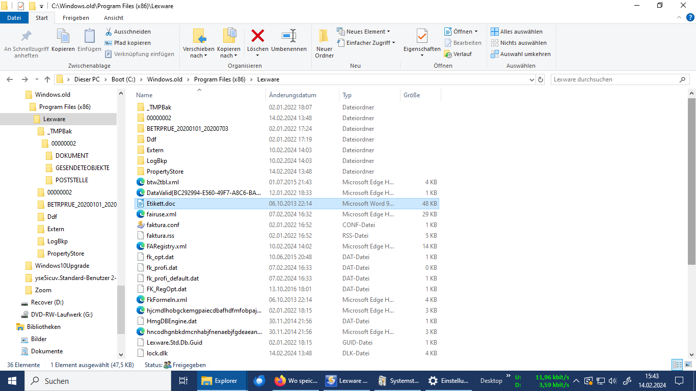

es lag an Ghostery. Jedoch erscheint bei mir nach dem Anklicken des Datenpfads folgendes Explorer-Bild:
faktura+auftrag taucht also im Explorer gar nicht in der Pfadangabe auf.

Nope, Du bist im Installationspfad, nicht im Datenpfad. Der liegt in programdata, was von Haus aus ausgeblendet ist. Du müsstest also in den Ordnereinstellungen „ausgeblendete Elemente anzeigen“ aktivieren.
Hilft das weiter?

Bei mir öffnet sich bei der (korrekten) Version auf dem alten Rechner aus mir nicht bekannten Gründen beim Anklicken des Datenpfads ein anderer Ordner, den ich wohl von dem Vorgängerrechner des alten Rechners übernommen habe.
Folglich bin ich im Windows Explorer in den bei mir nicht versteckten Ordner „ProgramData“ gewechselt, dann „Lexware“—>„faktura+auftrag“ —>Konfiguration—>download—>faktura_19_51. Dort gibt es zwar keinen Set-up-Ordner und auch keine Set-up-Datei, aber die Datei „faktura_2015_19_51.msp“. Wenn man sie links anklickt, öffnet sich der Windows-Installer und man kann über einen Dialog die Aktualisierung vornehmen.
