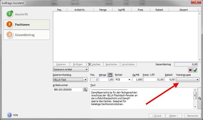

  1. Frage zu F+A-plus :
    ich möchte in einem Angebot einem Datanorm-Artikel hinzufügen.
    Beim abspeichern bekomme ich die Fehlermeldung „Warengruppe nicht hinterlegt“ / Hauptwarengruppe mus hinterlegt sein"
Wie kann ich eingelesenen Datanorm-Katalogen die entsprechende Warengruppe hinterlegen oder
wie kann ich Warengruppen mit den hinterlegten Datanorm-Katalogen verknüpfen/zuweisen.

Hallo baywatch,
zunächst einmal ein herzliches Willkommen in der Community. :slight_smile:
Wenn Du den Artikel im Auftrag hinzufügst, gibt es rechts ein Feld Warengruppe mit Dropdown. Dort muss eine Warengruppe gewählt werden, da die Besteuerung der Artikel über eben diese erfolgt. (siehe Screen)

zu meiner Frage 1 :
  • das hatte ich vollkommen übersehen , da ich das Warengruppen-Auswahl-Feld als ausgegraut ( nicht eingebbar ) wargenommen hatte
  • zwischenzeitlich hatte ich das selbst gefunden.
    Danke für Deine Anwort
