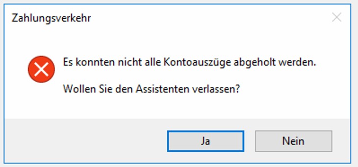

Es konnten nicht alle Kontoauszüge abgeholt werden
Hallo liebe Gemeinde
Ich habe heute für die Lexware Financial Office das Update installiert.
Ich habe dann für eine Bank die Onlinekontoauszüge abgeholt. Das hat fehlerfrei funktioniert.
Bei einer zweiten Bank kam die Fehlermeldung: “Es konnten nicht alle Kontoauszüge abgeholt werden”.
Daraufhin habe ich dieses Konto nocheinmal komplett neu und erfolgreich synchronisiert, die Software geschlossen und neu gestartet. Aber das Konto kann immer noch nicht abgeholt werden.
Liegt das an einem temporären Problem bei dieser speziellen Bank oder könnte das noch andere Ursachen haben?
Die Zugangsdaten bzw. die abgefragte Pin ist richtig.
Wäre dankbar für jeden Hinweis.

Ich habe genau das gleiche Problem. Mit der Deutschen Bank und der Volksbank klappt alles wunderbar. Bei den Commerzbank Konten hingegen kommt diese Fehlermeldung:
Über Konten verwalten > Onlinebanking konnte ich den Kontakt fehlerfrei synchronisieren. Aber Kontosauszüge abholen klappt weiterhin nicht… Nun hoffe ich auf ein baldiges Update / Fehlerbehebung.
