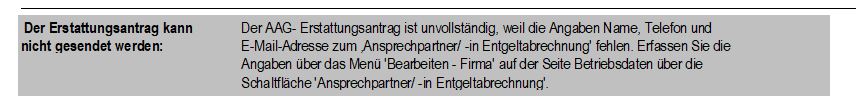

Also eine Prüfliste ist nicht angelegt, also ist ausgegraut. Ich hab jetzt direkt bei den Erstattungsanträgen mir mal die Vorschau angesehen.
Und dort bin ich fündig geworden. Da steht drunter, dass der Antrag nicht gesendet werden kann, weil Angaben Name, Telefon etc. zum Ansprechpartner Entgeltabrechnung fehlen würden.
Ich also in die Betriebsdaten und die fehlenden Daten ergänzt. Aber diese werden nicht übernommen. Ich müsste jetzt also noch rausfinden, wie ich diese Antrage neu erzeugen kann und er auf die ergänzten Daten zugreift.

Musst Du nicht neu erzeugen. Wenn die fehlenden Angaben korrekt hinterlegt sind, werden die Anträge zum Versand freigegeben.
Nein leider nicht. Ich hab die Daten übernommen gespeichert, sie stehen auch beim erneuten Aufruf in den Firmendaten drin. Einzig diese kleine Info in der Vorschau der Meldeprüfliste zeigt mir, dass die hinzugefügten Daten nicht übernommen werden.

JETZT wurden die Daten übernommen.
Ich habe die Kontakdaten nochmal gelöscht. Software beendet und neugestartet. Wieder alles eingetragen, nochmal neugestartet. Und nun hat Lexware begriffen, dass da die fehlenden Daten ja da sind und lässt mich alles senden.

Wenn Du Bearbeiten - Firma - Betriebsdaten aufrufst, stehen die Daten denn dann noch drin? Du hast auch den dortigen Button Ansprechpartner/-in Entgeltabrechnung geklickt und nicht nur die Daten Ansprechpartner/-in Firma befüllt?
Stand in beiden Fällen drin, aber warum auch immer, hatte Lexware das irgendwie nicht sofort begriffen und nunja einen anderen Weg bevorzugt :wink:
