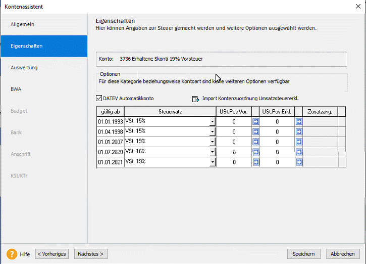

Tja nun, da kommen wir in einen Bereich, wo es via Forum schwierig wird. Bitte pack doch mal Screenshot von
- Kontoeigenschaften der beiden Skontokonten
- einer Buchung die korrekt ist
- einer Buchung die falsch ist
Evtl. verstehen wir (bzw. ich) das dann etwas besser.

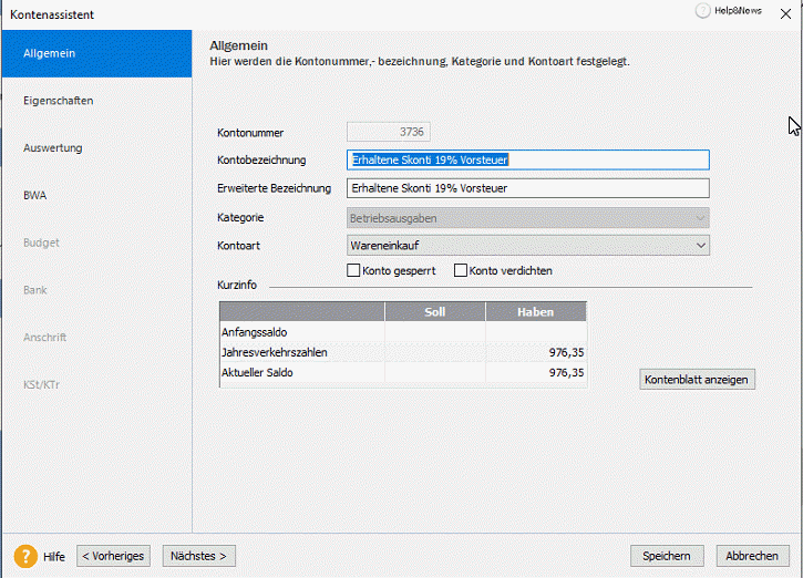

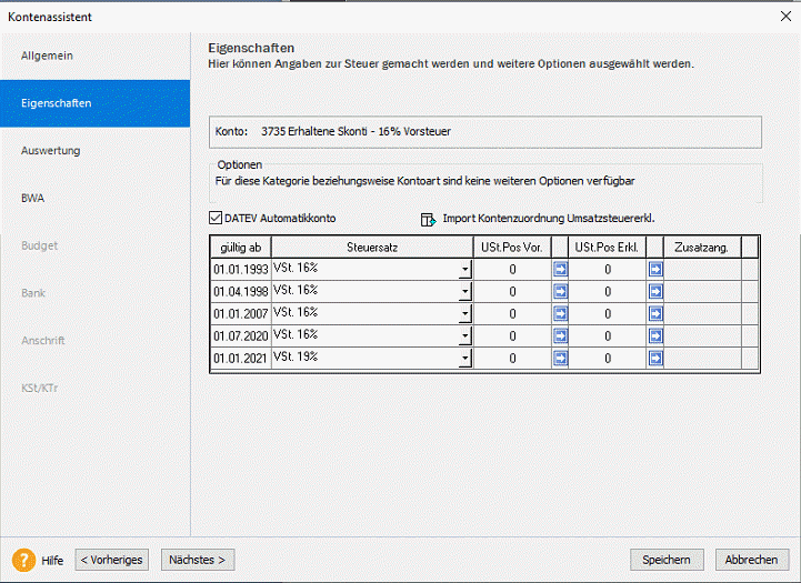

Screenshots von den beiden Konten anbei.
Für die Screenshots von einer Buchung brauche ich die Buchhalterin.

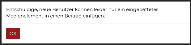

Diese Fehlermeldung ist mir nicht verständlich, denn deine Frage war nach mehreren Screenshots
Was ist daran nicht verständlich? Es gibt im Forum gewissen Sicherheitsmassnahmen, u.a. haben Nutzer:innen die recht frisch dabei sind und in Vertrauensstufe 0 oder 1 sind, gewisse Einschränkungen, welche in höheren Vertrauensstufen bzw. mit längerer Mitgliedschaft und entsprechender Aktivität entfallen.
Zu den Screenshots:
Also zunächst - beides Konten haben, sofern die Einstellungen nicht manuell verändert wurde, ab 01.01.2021 19%, dies sollte geändert werden, da sonst Kontenbezeichnung missverständlich.
Magst Du bitte noch einen Screenshot einer korrekten und einen einer nicht korrekten Buchung einstellen? Dann können wir mal schauen, ob es ggf. daran liegt. Gut, wenn man hier die Steuerinfos sieht, wie gebucht wurde. Danke.

Ist nur schade das die ForenSW nicht nach der ersten Eingabe eines Screenshots erkennt das mehr nicht geht bei neuen Mitgliedern.
Weil erst 4 Eingaben und erst dann die Meldung ist einfach nicht unbedingt der „Hit“ - vielleicht wäre das ja eine Verbesserungsmöglichkeit?
Ja. Ich prüfe das, glaube aber, dass sich dies nicht konkret einstellen lassen wird, zumal die Prüfung ja beim absenden erfolgt, soweit ich dies weiss.

Da ich über die Feiertage die Möglichkeit hatte bei zwei unterschiedlichen Installationen von Lexware Office (kein Lexware Office Professional) die Skonti-Konten zu vergleichen ergab sich folgendes Bild.
Beim Konto 3735 war jeweils ab 01.01.21 16% eingetragen.
Beim Konto 3736 war jeweils ab 01.01.21 19% eingetragen.
Diesen Wert von Konto 3735 habe ich auch in unserer Installation dahingehend geändert.
Errgebnis jetzt klappt es, die Skonti werden richtig eingetragen.
