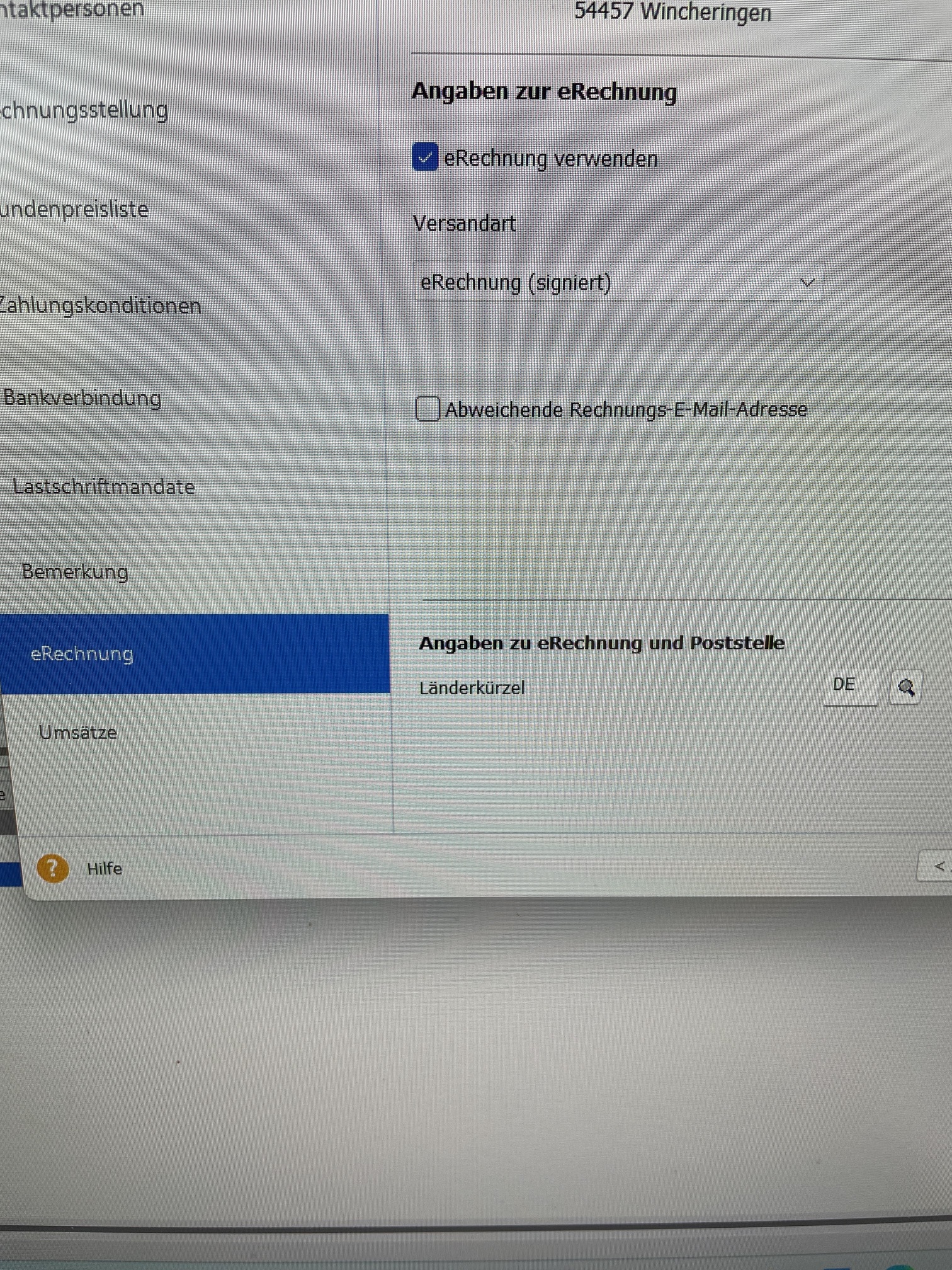

In den Stammdaten im Bereich eRechnung. Dazu muss eRechnung natürlich in den Firmenstammdaten aktiviert sein, um diesen Bereich in den Stammdaten der Kund:innen anzuzeigen.

Ich kann im Kundenstamm keine Leitweg id eintragen, obwohl ich mich registriert habe???
Was muss ich tun,damit es funktioniert?
Neue Info:auf telefonische Rückfrage soll es nun doch xRechnung sein.so weit so gut-obwohl das ganze Prozedere doch verwirrend ist- wie dem auch sei, dann kann ich nun im Kundenstamm die Leitweg ID eintragen.
