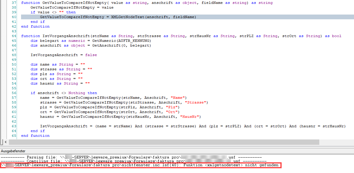

Nun arbeite ich mit einem angepassten Formular, dem natürlich die Parameter fehlen. Lade ich das und ergänze die fehlenden Einträge, erhalte ich beim Kompilieren eine Fehlermeldung in der sichtfenster.inc.lsf, die ich so nicht zuordnen kann (an der hat sich seit Ende 2019 nichts geändert und bis dato funktionierte alles wunderbar bis auf den Girocode).
Hier mal die Fehlermeldung des Compilers:
Im Formular hatte ich lediglich
Include "GiroCode_common.inc.lsf"
im Abschnitt Variablen-Init und
AusgabeGiroCode(IS(AUFTR_GIROCODE_DRUCKEN), Get(AUFTR_GIROCODE_FILEPATH), False )
unter DruckeSchlussTexte() ergänzt, da das die einzigen Änderungen zu sein schienen.
