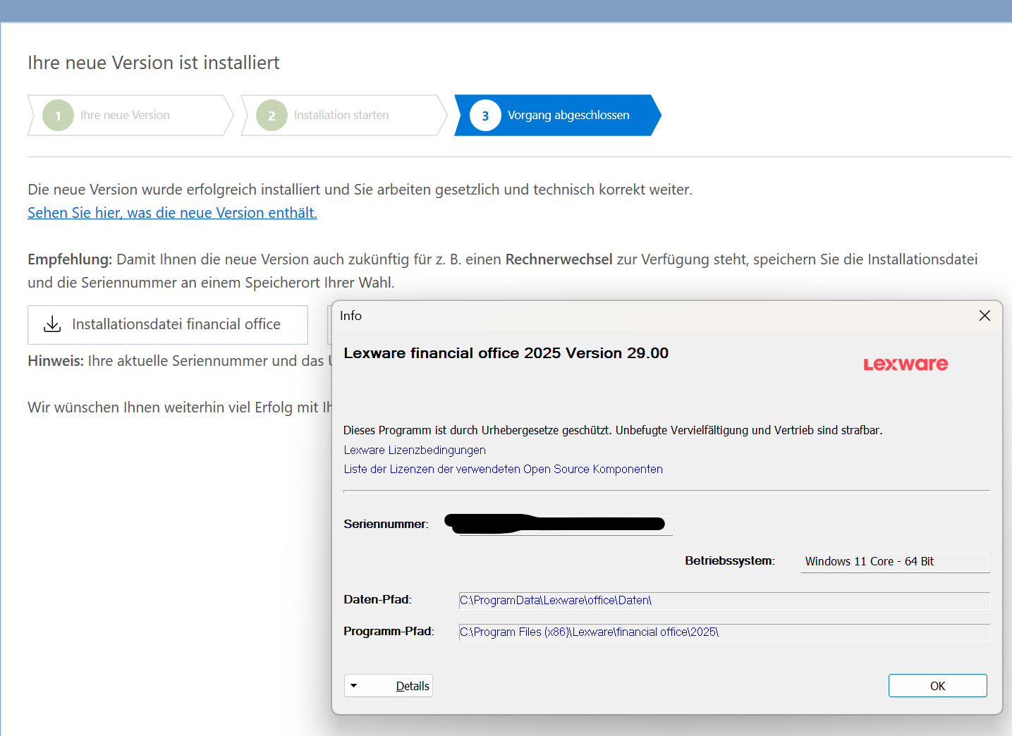

Du hast vermutlich noch Version 29.00, richtig? Dann bitte mal die Aktualisierung Januar installieren. Sollte diese noch nicht angezeigt werden, bitte über LISA nochmal suchen.
Der Screenshot ist ja der Status dieses einen Beleges. Es gibt noch andere Belege, vermute ich mal. :slight_smile:
Alle Belege anzeigen lassen, Spalte eRechnung einblenden und nach dieser Sortieren.
Ja ich habe die Version 29.00
Diese wurde offenbar vor 3 Stunden installiert.
Eine neuere Version wird mir bei LISA nicht angeboten.

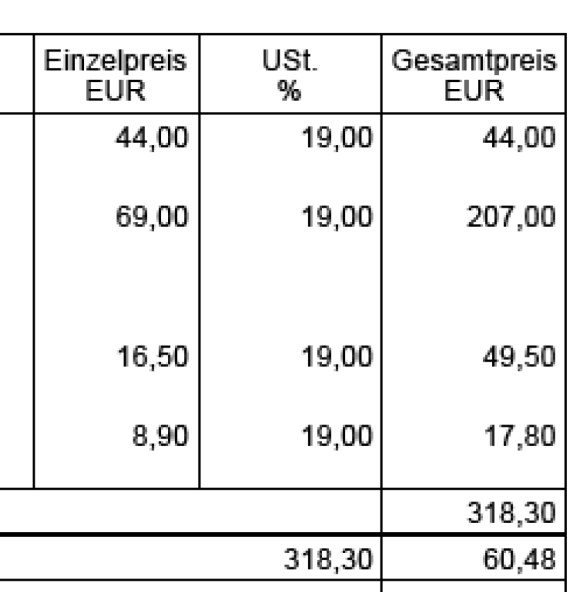

Was mir auch auffällt, ist dass die ZUGPFeRD Rechnung offenbar grafisch verändert wurde. Die Schrift ist unscharf, sieht aus wie eingescannt.
Gibt es eine Möglichkeit das zu verbessern?
Im Zweifelsfall auch mit einer anderen Versandart.

Magst Du mal auf Deinem PC nach Lexware PDF-Optionen suchen und schauen, was dort eingestellt ist?
die PDF Einstellungen (A/1b Format) sind richtig.
Ich konnte mittlerweile das Problem mit der falschen Formatierung der Textbausteine lösen, indem ich diese gelöscht und neu erstellt habe.
Zwischenzeitlich konnte ich auch auf die Version 29.02 updaten, allerdings nicht mit LISA, sondern per Updatefile.
Das PDF sieht allerdings weiterhin aus wie eingescannt, so kann ich das keinem Kunden schicken.

Ich kann das leider nicht nachstellen. :frowning:
Dann vielleicht doch mal direkt Lexware kontaktieren.
