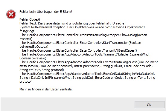

Ich versuche mit Lexware Buchhalter die E-Bilanz für das Jahr 2017 zu versenden. Nachdem ich alles so weit eingegeben habe (ich musste einige Konten manuell zuordnen) ergibt die Prüfung zunächst keine Fehler.
Wenn ich dann aber die Bilanz versenden möchte, kommt die folgende Fehlermeldung: (Siehe Anhang).
Die Software habe ich heute aktualisiert. Wie kann ich diese Fehlermeldung lesen? Welche Informationen versucht sie mir mitzuteilen?

Da sehe ich zwei mögliche Ursachen:
  • falsche Elsterversion. Elster muss immer in der aktuellen Version vorliegen (z. Zt. 19.03)
  • falsches oder abgelaufenes Zertifikat
Ecrivain - möchtest du mich heiraten? Du bist mein Held, mein Retter in der Not, meine Sonne in der Dunkelheit der E-Bilanzen! Kurz: Es war tatsächlich einfach nur das falsche Zertifikat hinterlegt, ich hatte vor kurzem ein neues beantragt und nur in der bei Lohn&Gehalt hinterlegt. Beim Buchhalter war noch das alte eingespeichert.
Kannst du mir veraten, wo du das herausgelesen hast?
Hallo Steven,
Schön, dass sich alles geklärt hat.
Sind schlicht die möglichen Ursachen für das gezeigte Fehlerbild. :slight_smile:
