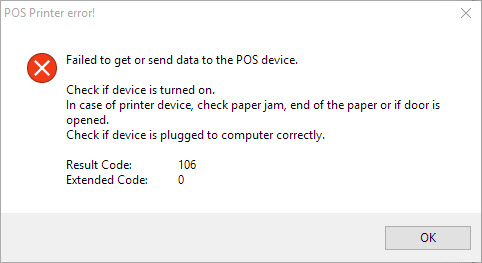

Dann habe ich die LDN der beiden in der Kassenverwaltung ausgewählt und versucht, etwas abzurechnen. So sieht das Ergabnis aus:
Hat vielleicht jemand eine Idee, woran das liegen könnte?

Hallo Dex,
der Referenz Guide von Epson sagt dazu:
An illegal parameter or process, or
unsupported function is specified.
Ich denke, das Lexware mit einem Deiner beiden Geräte nicht kompatibel ist.
Probier mal, aus Lexwar heraus, nur die Schublade anzusteuern, wenn der Fehler nicht mehr auftritt, dann nur den Bondrucker.

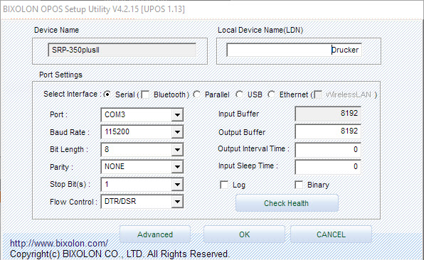

So sieht es im OPOS-Setup aus:
Der OPOS Health-Check funktioniert allerdings nur, wenn ich in den Einstellungen USB wähle. Bei Seriell erhalte ich OPOSPrinter Claim Error:.
