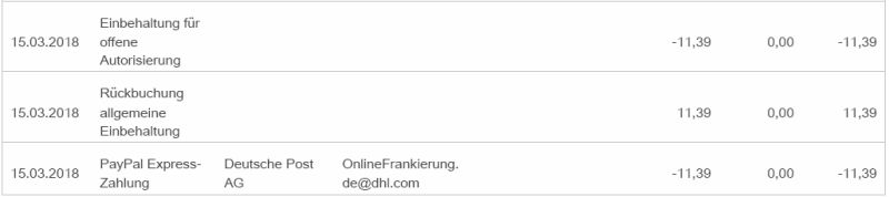

sind das solche Buchungen wie im Bild.
Habe ich immer wenn ich zum Beispiel bei DHL die Onlinefrankierung nutze. Bei anderen Anbietern nicht.
Ich lösche dann immer die ersten beiden Buchungen im Kontoauszug. Für eine gewisse Zeit werde ich dann beim abholen der Auszüge gefragt ob ich die gelöschten Buchungen erneut abholen will. Kann jetzt nicht genau sagen ob dies nur einmal passiert oder öfter.
Nutze allerdings Büroeasy, scheint aber das gleiche zu sein. Nervt auch irgendwie ist aber sicher Schuld von PayPal. Erscheinen dann ja auch die 3 Buchungen im monatlichen Kontoauszug.
ja, so in etwa…
sieht bei mir etwas anders aus, mit langen Nummern.
Aber ich habe eben Paypal telefoniert und mal gefragt, was bei der Buchung anders ist als bei den normalen Buchungen.
Die Antwort lautet:
Es gibt Händler, die lassen sich den Betrag erst reservieren/authorisieren, in meinem Fall am 21.04. und erst wenn sie dann die Bestellung komplett haben fordern sie die Zahlung bei Paypal an (bei mir am 23.04.) - daher kommen die 2 Belastungen - ausgeglichen wird dann aber nur die tatsächliche Zahlung. Somit kommt zu zum einem Minuskontostand.
