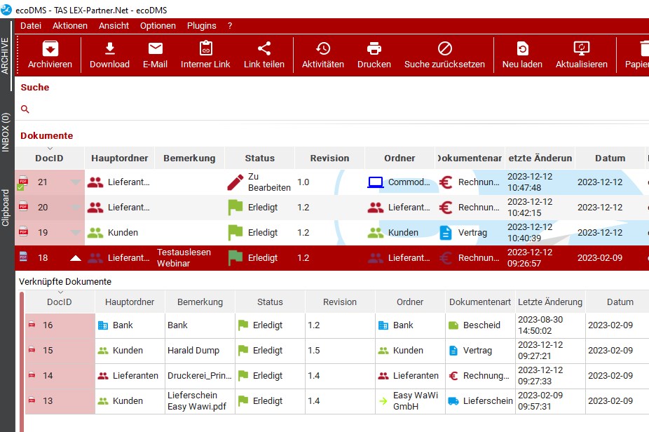

In ecoDMS lassen sich Dokumente auch mit anderen archivierten Dokumenten verknüpfen. Hierbei gibt es ein Hauptdokument, zu welchem die unterschiedlichen Verknüpfungen hinzugefügt werden. Diese werden dann in der Tabellenansicht über eine Ausklappoption dargestellt.

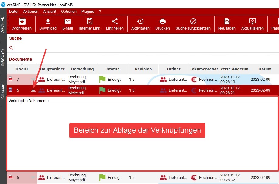

Um eine (oder mehrere) Verknüpfungen erstellen zu können, markiert Ihr das Dokument, welches Ihr als Hauptdokument haben möchtet. Neben der Doc-ID findet Ihr einen kleinen Pfeil. Diesen bitte anklicken.
Gibt es bereits verknüpfte Dokumente öffnet sich nun die Liste mit diesen. Gibt es noch keine, erscheint ein „Leerbereich“.
Nun markiert Ihr die Dokumente, welche Ihr mit dem gewählten Hauptdokument verknüpfen möchtet. Mit gedrückter STRG-Taste könnt Ihr auch mehrere Dokumente markieren. Die markierten Dokumente zieht Ihr nun in den „Leerbereich“ bzw. in den Bereich der verknüpften Dokumente.
Verknüpfungen öffnen, exportieren, versenden, entfernen
Zum öffnen, exportieren oder entfernen einer oder mehrerer Verknüpfungen wählt Ihr wieder das Hauptdokument und klickt auf den „Dropdown“-Pfeil rechts neben der Doc-ID.
