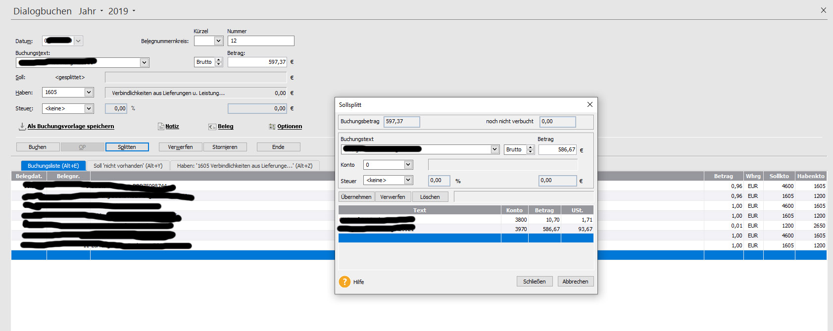

Die Steuerautomatik im Splitteintrag Nr. 2 ist nicht möglich
Ich habe Rohstoffe bestellt, die gelagert werden. Buchung wie im beigefügten Bild, aber es funktioniert nicht. Was mache ich falsch?
Vielen Dank schonmal!
Ich würde sagen, zumindest die angegebenen Konten stimmen nicht! Bezugsnebenkosten 3800 ist ohne Vorsteuer laut SKR 03 und auf ein Bestandskonto 3870 wird nur am Jahresende nach der Inventur gebucht.
Du musst hier bei Waren auf die Wareneingangskonten buchen, also in der Regel 3400. Nebenkosten sind für die GuV nicht mehr notwendig, sie gehören zu den Wareneingangskosten dazu. Das Konto 3400 ist mit 19% vorbelegt.
Im Hauptbuchungssatz darf keine Vorsteuer angegeben werden, wenn diese in der Splitbuchung erfolgt.
