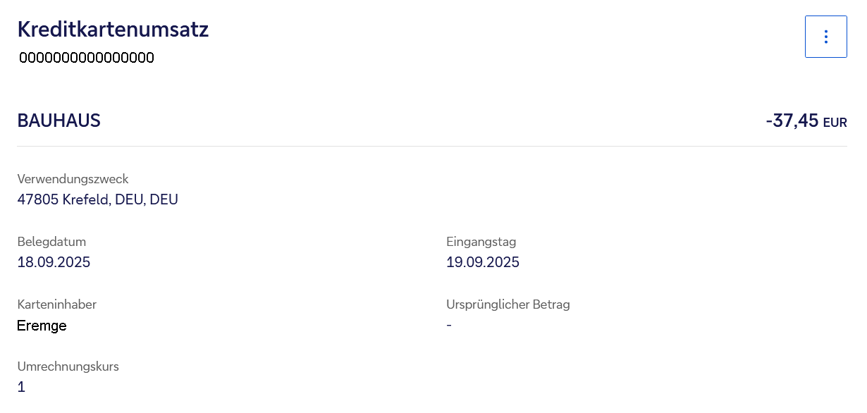

Die Buchung im Online Banking sieht so aus:
Beim Ausdruck aus dem Online Banking:
Bauhaus
47805 Krefeld,DEU,DEU
