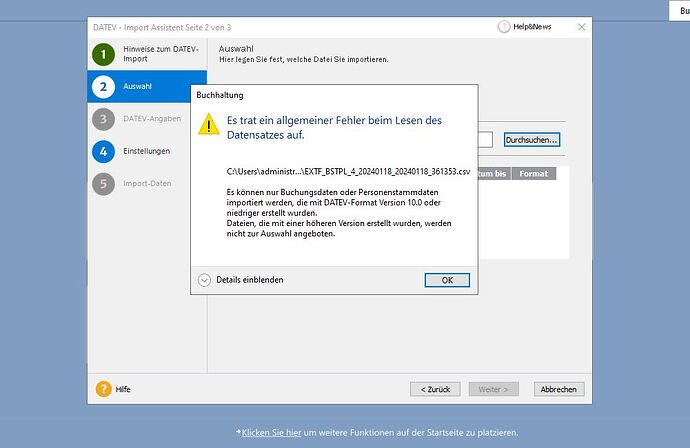

Screenshot anbei mit dem Fehler der kommt.
Ok, dann hat das Steuerbüro mit einer höheren Version exportiert als die 10.
Du solltest mit Version 2024 aber eigentlich Version 13 oder kleiner importieren können.

Die Fehlermeldung ist ggf. irreführend bzw. falsch, das Format ist definitiv ein höheres.
Bitte frage beim Steuerbüro nochmal nach, mit welchem Format bzw. welcher Version des Formats ganz konkret exportiert werden.

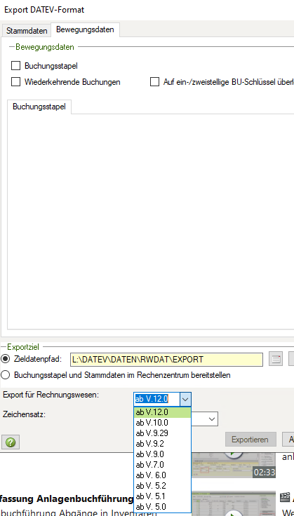

hier mal der entsprechende Screenshot aus DATEV Rewe aktuellste Version 12.42:
So viel zum Thema geht nicht :-)!
