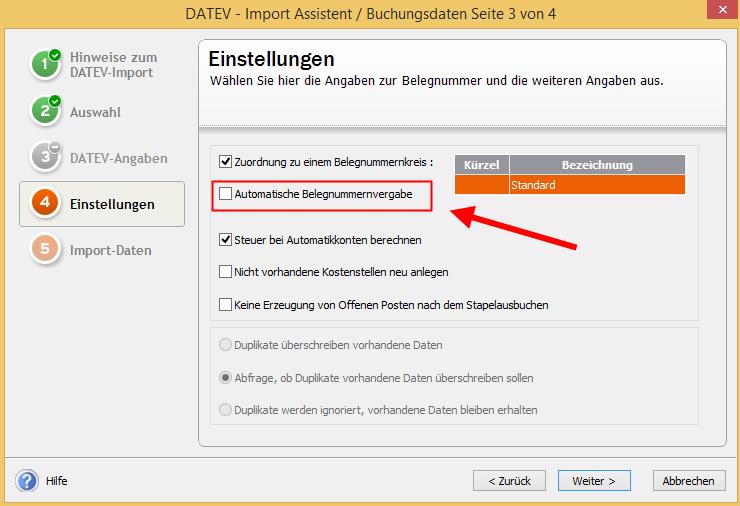

Hallo Mandy,
kann es sein, dass die automatische Belegnummernvergabe aktiviert war, beim Import?
siehe Screenshot:
diese Seite wir mir gar nicht angezeigt. Es handelt sich auch nicht um ein DATEV Import.
Ich arbeite im Import-Assistent-Buchungsdaten.
Nummernkreis Ausgangsrechnung ist vergeben und das Feld „Nummer automatisch generieren“ ausgewählt, aber grau hinterlegt.
Liebe Grüße
Hallo Mandy,
die Hilfe in Lexware schreibt dazu:
Die Option Nummernkreis kann nur genutzt werden, wenn vorher dem Feld Belegnummernkreis ein Importfeld zugeordnet ist
Ist dies in Deinem Falle so?
Vielen Dank für die umfangreiche Hilfe. Ich habe die Option gefunden und jetzt funktioniert alles bestens :slight_smile:
Super, das freut mich sehr. :slight_smile:
Danke für Deine Rückmeldung.
